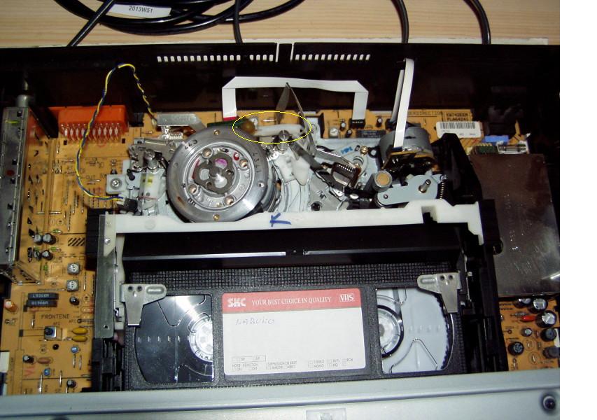

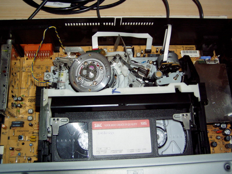

Odfoť vnútro v režime play a hoď to sem - aby bolo vidno ako je zavedená páska.

prijde me ze to mechanicky funguje? aspon pohledove, nic se nekouse, pasku
odviji, kazetu vynda??
