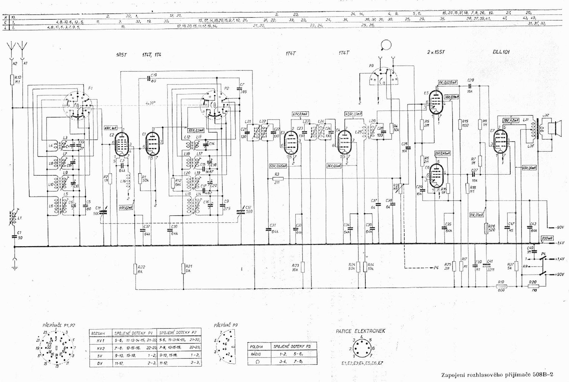

Zdravím, mám Stolní bateriové radio TESLA 508B z roku 1956-7, mám několik dotazů, jaké je žhavící napětí elektronek, jaké je anodové napětí a kde by se sehnal návod nebo schéma, děkuji.
jirkati
Příspěvky: 1523
#2 Příspěvek od jirkati »
To bylo první rádio, které jsem předělával na přehledový přijímač pro hon na lišku. Žhavení bylo 1,4 V a anodová baterie stačila myslím 60 V. Konec konců stačí do vyhledávače napsat třeba 1H33 a je tam vše potřebné pro tyto lampičky.
Poslouchali jsme na tom na startu všechny lišky v závodech. Ovšem nosit se to moc nedalo.
Schema je na
elektrotanya.com/tesla_508b-2.pdf/download.html
