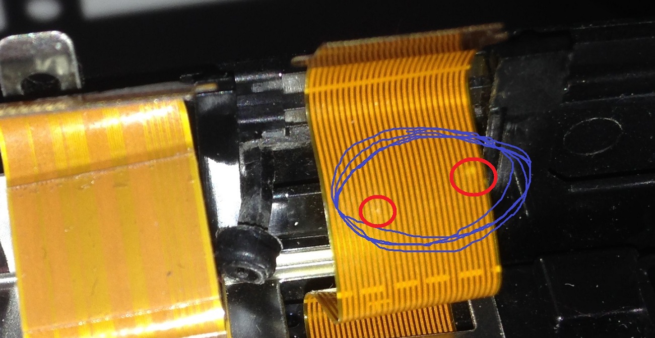

Zdravím, povedlo se u Nikonu P600 poškodit flexi kabel. Na fotce je to kabel vpravo, ten zakroužkovaná a jedná se dle mě o 2 a 3 kabel od konce (zprava) . je nějaká šance na opravu? jde sehat en kompletní zadní část za 3000 a nechce se mi riskovat že to nejde kvůli něčemu jinému. troufl by si tu někdo za úplatu?

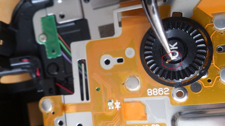

Takže závada odhalena. Flex je v pořádku jen trošku zdeformován v místech zakroužkovaní. Otestován prozvoněním.
Závada je njspíš v otočném voliči.
Po sundání ovládací desky jsem našel ulomený kontakt z oneho otočného voliče.
