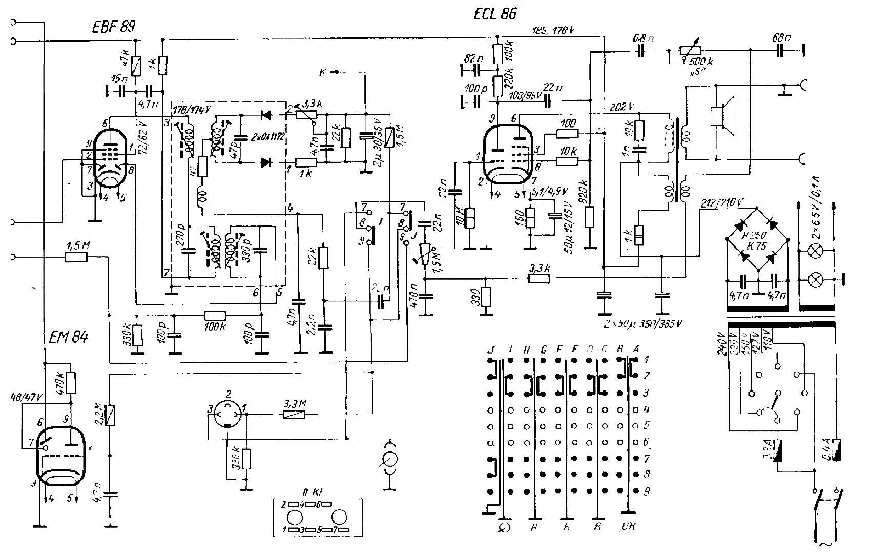

Zdravím bastlíře.
Nemáte někdo servisní dokumentaci k elektronkovému přijímači ORION R 4400. Potřebuji prozatím alespoň proud koncovou pentodou leze mi ke 40mA dál jsem ho nepustil mám pouze jedinou ECL 86. Za pomoc předem díky.

Zvýšení proudu koncové pentody způsobuje někdy svod vazebního kondenzátoru, zde je mezi anodou triody a g1 pentody. Na zkoušku buď odpojit, nebo zkratovat (krátce) anodu triody na kostru při souč. měření Ia pentody.
Manuál ukrytý pod typem 4500:
http://elektrotanya.com/vt_r_4400_4500_ ... nload.html

A nebo vyjmout ECL86 a měřit napětí na g1 pentody proti zemi. Musí tam být 0V. Pokud ne, má vazební kondenzátor svod. Alespoň tak to dělám já.

Zdar, 5410261230 Tvé potíže určitě vyřeší nahrazení dvou kondenzátorů:
1. Vazební kondenzátor 22nF - 100/95V nahraď nějakým foliovým (MKT, MKP a pod. vyhověl by i Tesla TC205 ze šuplíkových zásob)
2. Katodový blokovací 50μF/12-15V nahraď nejvyšší kapacitou, kterou seženeš ve foliovém provedení; elektrolytický není pro tuto pozici vhodný, neboť vlivem stárnutí a tím zvyšování svodového proudu je příčinou snížení záporného předpětí mřížky, zvýšení anodového proudu atd. Kdybys slyšel nějak podstatný úbytek basů, klidně dej několik foliáků paralelně. Po těchto výměnách si bude ECL86 chrochtat blahem a pokud má ještě dostatečnou emisi, vydrží roky.

Nechci se hádat, ale ta napětí uvedená ve schématu jsou provozní napětí v jednotlivých bodech přijímače. Kondenzátory, zejména ty v anodových obvodech, jsou dimenzovány na vyšší napětí uvedené na plášti kondenzátoru a toto napětí je třeba při výměně dodržet. Do tohoto přijímače by stálo za úvahu dát i krabicové svitečky, protože původní kondíky jsou v radiálním provedení. A na pozici katodového elektrolytu dát opět elektrolyt. V tomto přijímači není žádné místo, nevím, kam by tam ty fóliáky narval. Já ty katodové kondy měřím ESR měřičem a pokud jsou OK, tak je nechám. Pokud jsou vadné, nahradím modrým tesláckým TF na 50 V nebo 63 V podle kapacity. Takový kond tam vydrží do konce analogového vysílání :wink: a konkrétně toto rádio hraje dobře bez jakýchkoli úprav. A pokud má tazatel vadnou ECL86, tak tam nepomůže narvat ani 10 fóliáků.

Dobrý večer, k hádání není žádný důvod. Na tom, že na pozici katodového bloku je elektrolytický kondenzátor potenciální průser však trvám. Jeho svodový proud se s teplotou zvyšuje to způsobí (jak jsem už napsal) nižší spád napětí na katodovém odporu = nižší předpětí lampy. Koncová pentoda se více otevře, tím začne být teplejší a dále ohřívá katodový blokovací kondenzátor (kladná teplotní vazba) až dojde anodový proud do nasyceného stavu a elektronka velmi rychle pozbude emisi. Pro mě je to zcela logické. Tím neříkám, že "nový" modrý TF by tam nevydržel, pokud by na něj přímo nesálalo teplo z lampy, ovšem foliáky jsou ultimativní řešení. Katodový kond 50μF s odporem 150Ω dává kritickou frekvenci cca 21Hz a to je sice spodní kmitočet akustického pásma, ale v radiopřijímači zcela zbytečný neb ani reproduktor jej nevyzáří. ECL86 toho snese hodně, teď by (po tom trápení vysokým Ia) však už mohla mít nízkou emisi. Co by na ní mělo být jinak vadného? Napěťové dimenzování kondenzátoru je tady na EB asi většině jasné a i tazatel bude jistě schopen vybrat z vyráběné řady ten správný, osobně bych na pozici vazební použil 250V a blokovací 16V nebo méně.

Jasně, v tomto všem máš pravdu. Ale to rádio je značně stěsnané a moc místa nazbyt v něm není. Proto bych tam raději dal TF elyt (sám jej ve svém mám). Teplo z elektronky na něj určitě přímo nepůsobí, protože se nachází na plošňáku kus od patice. Pod plošňákem taky není místo, protože tam jsou vahadla ovládající posuvné přepínače.Tady jsou nějaké fotky. Rovněž nezpochybňuji, že toho ECL86 snese hodně, ale ty polské moc kvalitní nejsou, viz příspěvek Hifisty. Sám jsem se setkal s vadnými kusy- jeden trpěl mikrofoničností a druhý měl upadlé přívody ke žhavení. Jinak vazební kondíky radši dávám 400 V. :wink:

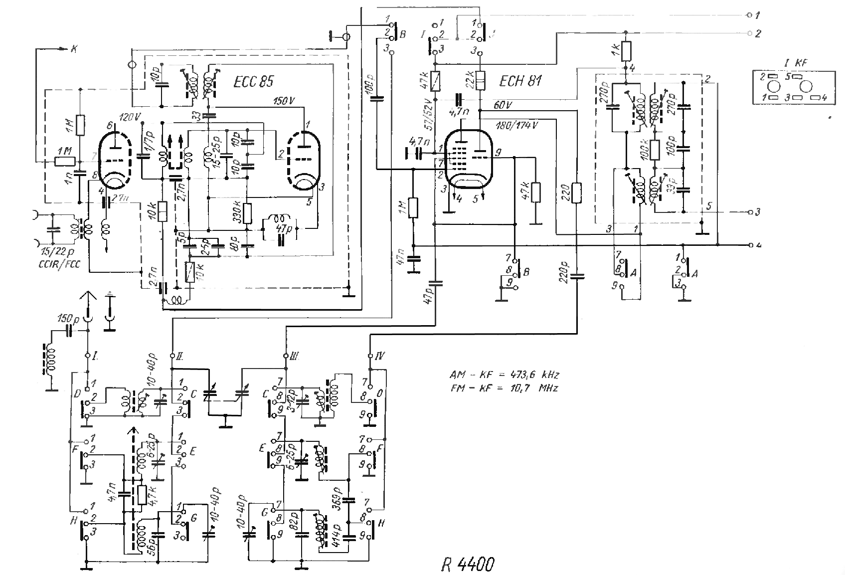

Konečně jsem kousek pokročil, po výměně C106 klesl proud na 32 mA. Na původním katodovém C je 5,1V. Po několikanásobném rozebráni potenciometru regulace hlasitosti OK. Regulace výšek u konce trochu prská také se projevilo pískání. Po připojení reproduktoru je zatím klid i při plných výškách. K oživování používám starý ruský měřáček pro amatéry C4323-M1. 1kHz do gramo vstupu je slyšet skoro od samého počátku regulátoru hlasitosti tak asi OK. Nejhorší byly přepínače, ulámané držáky pružin, rozebrání a čištění velice snadné. Potřebuji nové pružiny ty z propisovaček jsou slabé. Musel jsem demontovat a vyčistit ladicí kondenzátor. Po jeho vložení pípátko na 465kHz je slyšitelné na 15 cm od přístroje ale na anténu na kterou chytám min. 2 stanice na DV, SV i KV ticho jen na samém konci ladicího C lupání. VKV zatím neřeším.
