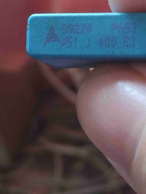

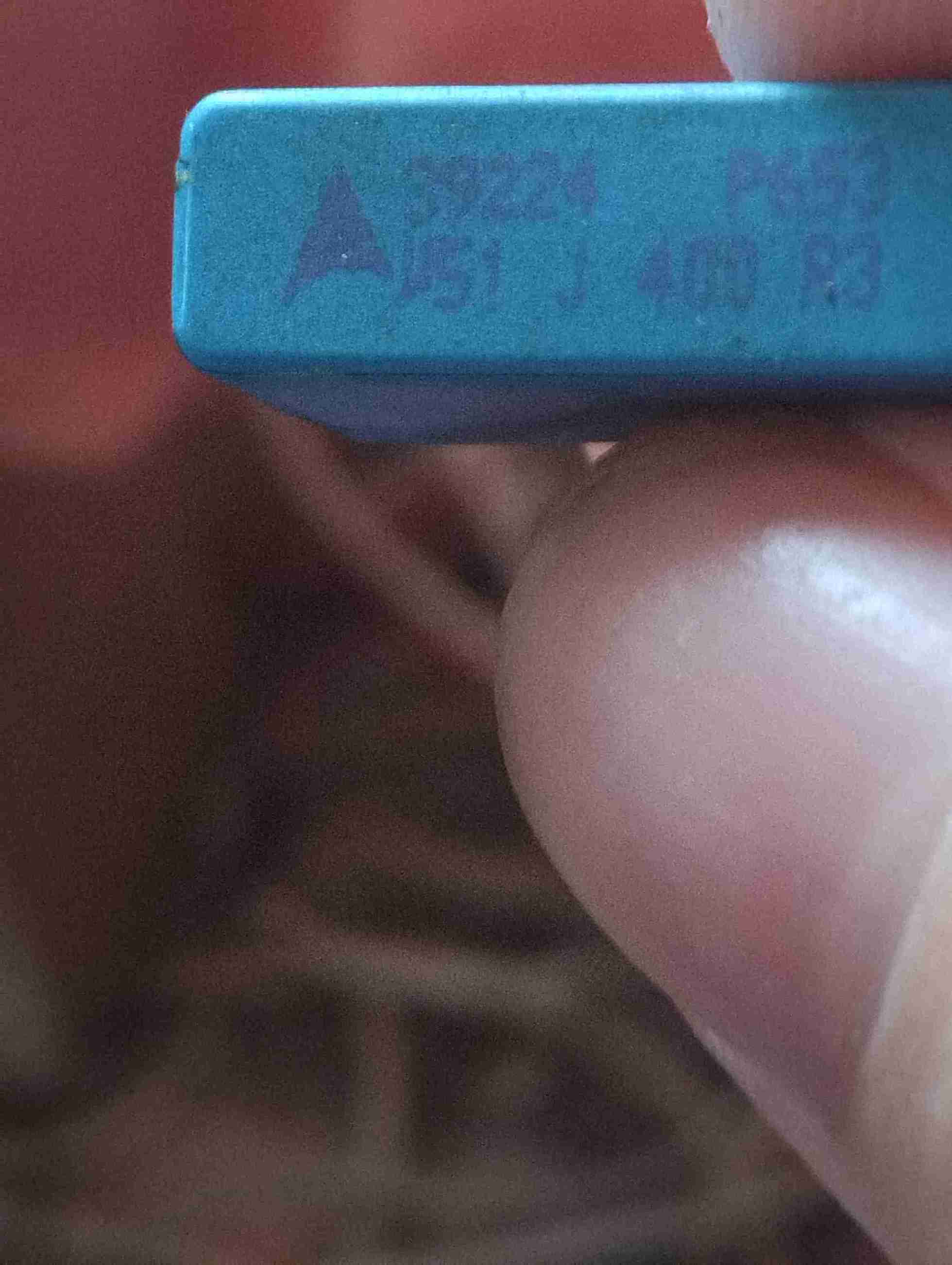

Pokud byl originál na 250V, tak asi tímto,
pokud byl na 400V, tak potom asi tímto.
V každém případě to musí být impulzák a ne nějaký "papírák"

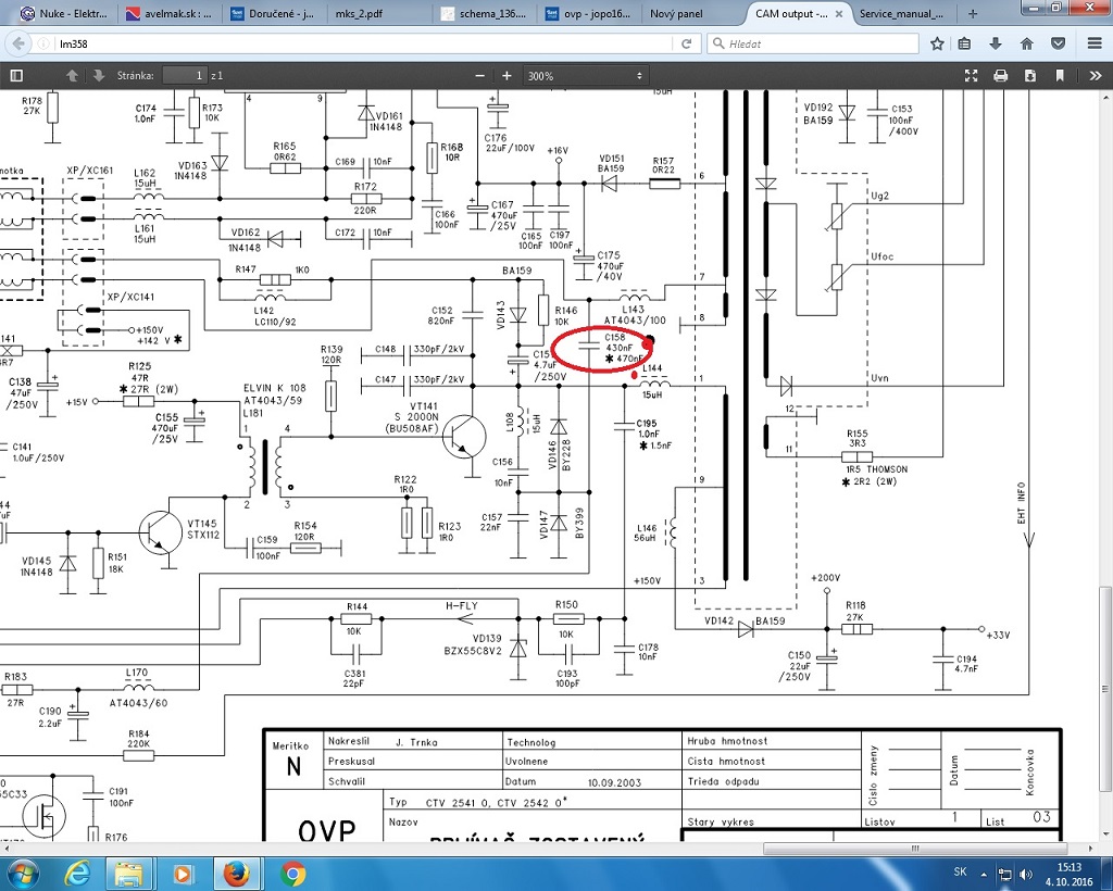

P.S. Ty vole, teraz som si všimol: ,,Chcem sa ešte spitat načo je vtom zapojeni kondenzator c 151 4.7uf/250v hned vedla toho c158 je uplne suchy ma vyznam ho vymenit?"
AKO ELEKTROTECHNIK (????!) SI ROBÍŠ PRDEL????? SUCHÝ ELYT = Na KOKOT ELYT !!!!!!!!!!!!
Pre Tvoju kotrbu: Ten elyt udáva práve ten rozmer cez vychyľovačky! V schéme by to dokázala zistiť aj opica.... Čo tak používať tú hmotu v dutine lebečnej?
