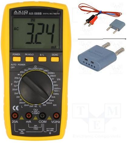

Mám týden AX-588B, koupem na tme.eu . Kvalitu a životnost nemohu ale zatím posoudit.

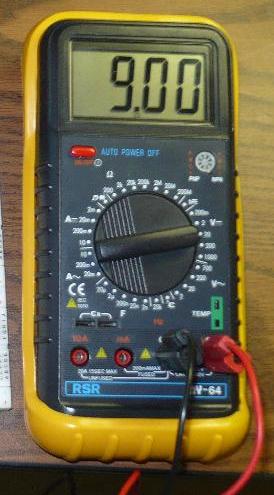

Druhý mám několik roků MY-64, ma běžná měření postačuje.

Bohate ti bude stačiť MY64 alebo MY68 ( ten je automat )
Keď budeš mať potrebu merať True RMS , tak sa obzrieš po niečom lepšom.

No vidíš, mně kupovala měřák firma a já si zvolil AX-588B, tedy manuál. Asi jsem divný já. :D

Soemtron píše:No vidíš, mně kupovala měřák firma a já si zvolil AX-588B.
Tak na měření cca do 50V 5A to určitě stačí.
http://www.tme.eu/cz/details/ax-588b/di ... e/axiomet/
Ale pro nasazení do firmy bych si asi vybral něco dražšího.
Třeba APPA 97. http://eshop.micronix.cz/merici-technik ... pa-97.html
http://www.appatech.com/appa_product_ho ... 3113623241
Může to být pěkný základní multimetr.
