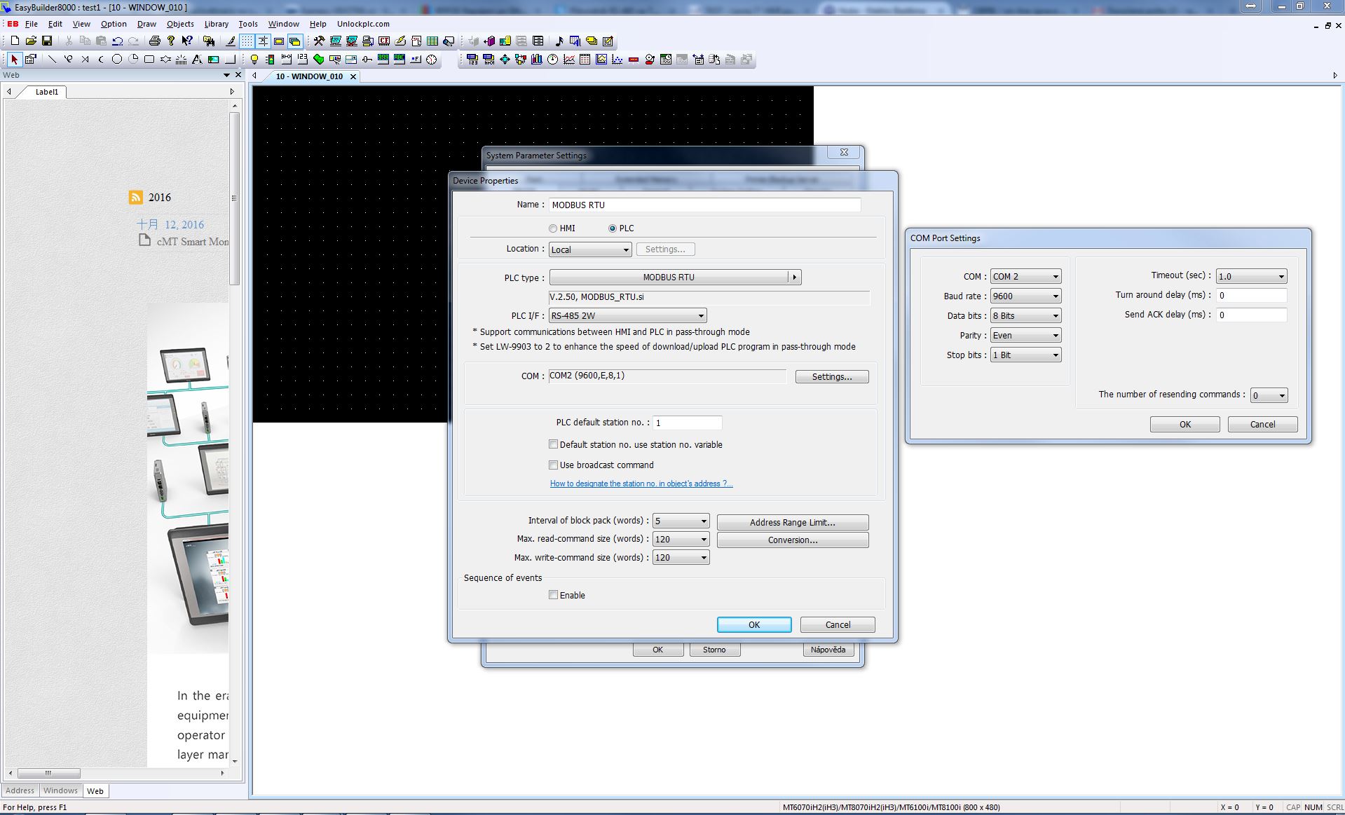

To s tím příjmem jsem již zkošel ale HMI musí dostávat odpoveď od arduina aby vůbec zobrazilo ovladací prvky (tlačítka, hodnoty na displeji apod.)
Ty desky mám dvě objednal jsem si obě od číňana společně s těmi převodníky senzory vzdalenosti apod. Ještě mám na cestě ty usb/485 převodníky. S těmi bude možná lepší práce zjistit jak to funkuje. Teď nemám jak dostat 485ku do PC.

A ještě jeden poznatek když mám na HMI jen jedno tlačítko na relé bez žádných jiných ovládacích nebo zobrazovacích prvků tak zpoždění je cca 1 sek. .
Zajímavé.

#12 Příspěvek od radekzela »
Tak problém byl vyřešen :-)
Změnilo se zadání adres registrů v HMI panelu a komunikace se ihned rozjela na výbornou.
Původně bylo zadáno pro digitální výstup1 - 0x1 změněno na 0x0001 a ejhle rozjelo se to.

#15 Příspěvek od radekzela »
wares:
Dobrý den právě jsem Vám napsal.
Nahrajte sem fotky jaké máte HMU jak v něm zadáváte hodnoty a jaký požíváte kód.
