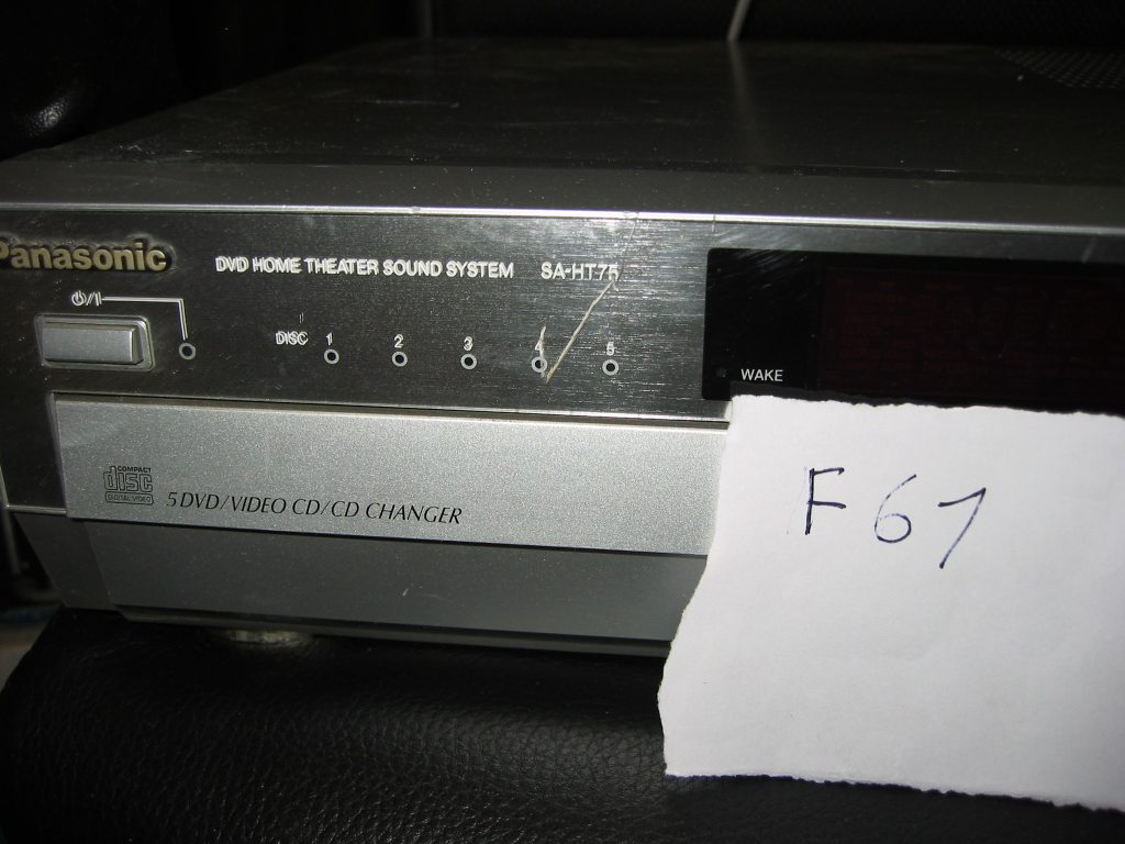

Panasonic SA HT 75 hlásí F61
Po zapnutí to zahlásí chybu F61 a vypne se.

vyzkouším tedy ty studeňáky a pokud to nepomůže, dá se to rozchodit i bez konce ? Nebo to je již konečná ?
