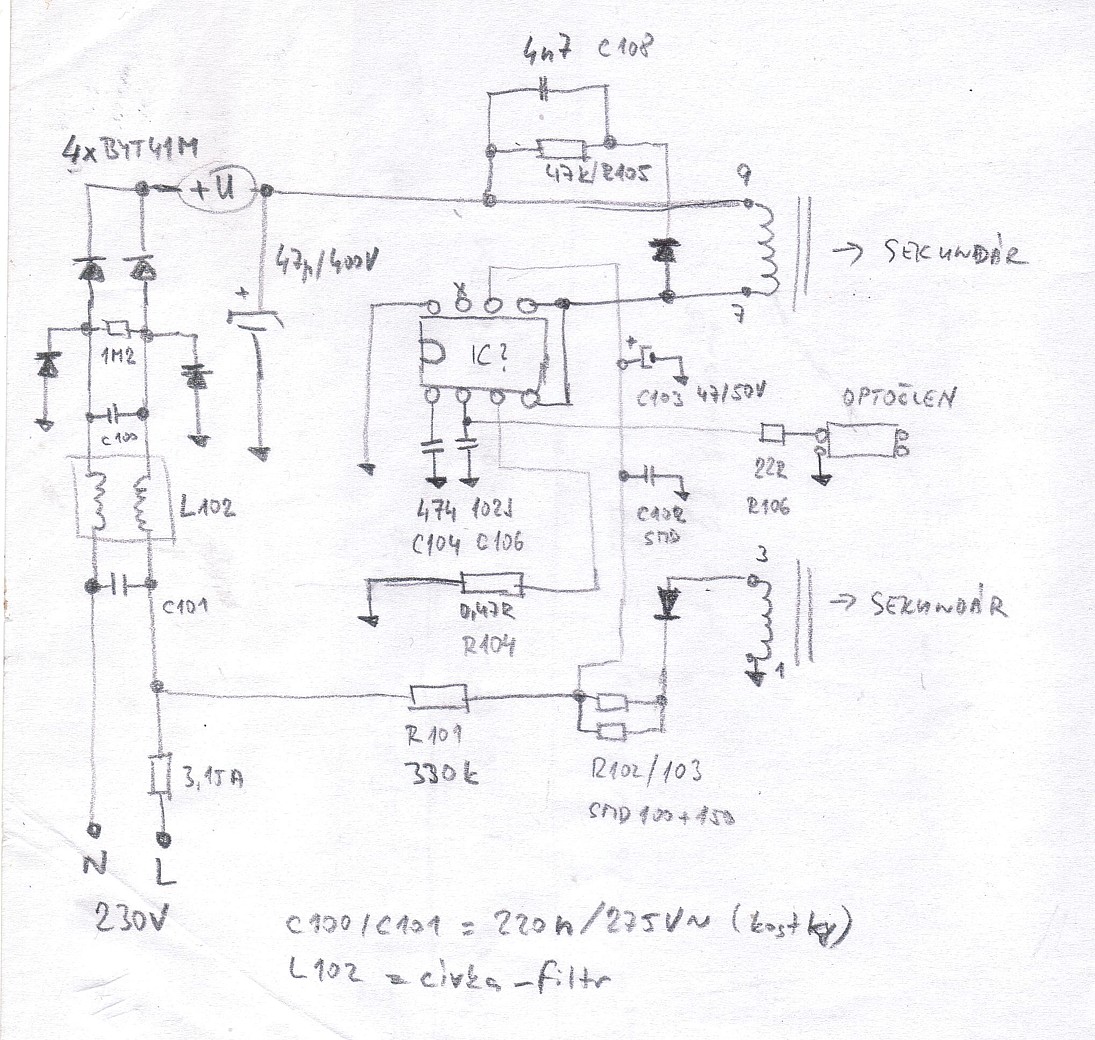

Hele, tyhle zdrojové obvody bývají někdy chlazené tím, že jsou zapájené na nějakou větší plochu mědi. Což při použití patice nehrozí.
Zkus rozkreslit zapojojení primáru, nebude zase tak složité.

Mýlíš se, to není střídavina, ale jednocestně usměrněné napětí, které se filtruje na C103.warp píše:...Větší záhadou oproti doporučenému zapojení ICE je to napájení střídavinou jen přes odpor bez jakékoliv ochrany - např. zenerka !?! Holt levný turecký VESTEL !
p.s. ...nezapomeň, že "kostra" je proti kterémukoliv síťovému vodiči (L nebo N) jednocestně usměrněná.

KUBO: ten 47uF/50V jsem dal jiný (měřením ale vypadal dobře), hlavní je OK
