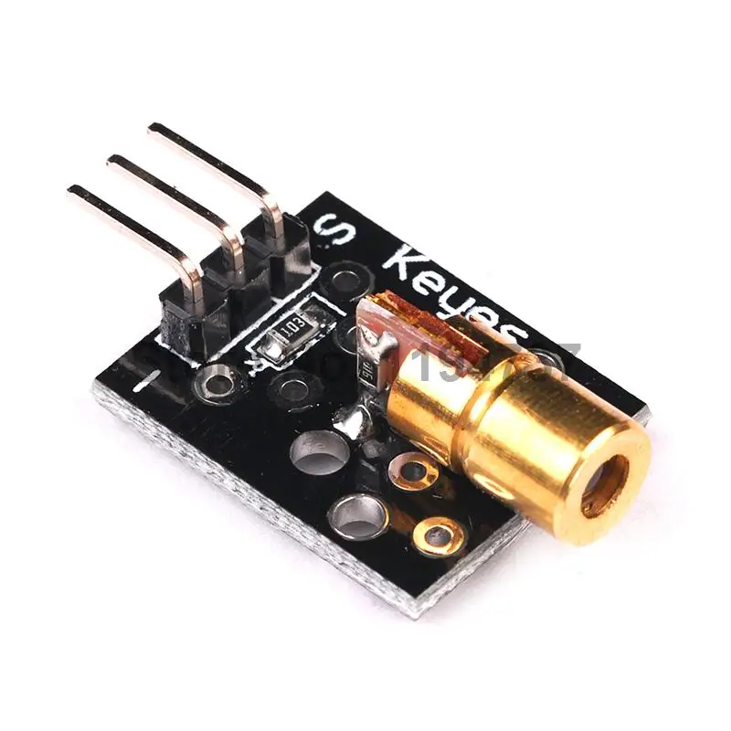

Známy chtěl po mně laser závoru, tak jsem koupil modul KY-008 s činy.
Můj první.
Na 3 m ok.
Na 10 metru už mam na zdí 6 cm bod.
Je to ok, nebo jsem dostal nějaký nepovedený kousek?
Si už nepamatují, ale kdysi jsem mněl laser ukazovátko a zda se mi, že na těch 10 metru jsem mněl o dost menší bod na zdí.
Není lepší koupit ukazovátko?
Nebo něco takoveho?

Pokud to nemá ostření, nebo nefunguje, tak reklamovat a chtít vrátit peníze.
(Může mít špatně vyrobenou čočku, nebo to prostě špatně složili.)

Tak točít s tým jde ale na těch 10 metru nedostanu mín jak těch 6 cm.
Potřebují to na 20 metru.

Najlacnejsia cinska "kvalita" - bud DODO (DOkoncit DOma) alebo vyhodit.

rnbw píše:Najlacnejsia cinska "kvalita" - bud DODO (DOkoncit DOma) alebo vyhodit.
No o to mi tu jde.
Zda ma cenu kuovat další, nebo jit do něčeho dražšího.
Tu nejde o těch 15 kč za kus ale tu dobu než to přijde.
Bude ten modul použitelný na těch 20 metru.
Pokud ne, klidně veznu ukazovatko.
http://www.ebay.com/itm/322425984675?_t ... EBIDX%3AIT
Nebo třeba i tento.
http://www.ebay.com/itm/Professional-Re ... SwPhdVAVFS

ten modul je len na pokusy
zelené lasery sú nestabilné a nevieš kedy odídu
pozor na oči a silné lasery, ktoré režu
kup si z GME lebo pri tých činských nevieš aký laser modul obsahuje(krytý alebo otvorený)
trojpinové s laserovou a fotodiódou---ako fotozávora,,nájdi či urob si minizrkadlo
otvorená laserová dióda,,,bez možnosti ostrenia,,,,
horšia kvalita a životnosť
s väčšiou vzdialenosťou sa ti bude zväčšovať bod

kup si hotový modul s optikou, je lacný:: Kód 759-074
dodrž napájanie ak použiješ len diódu bez modulu(obsahuje regulátor)
https://www.gme.sk/laserovy-modul-f-laser-mod
