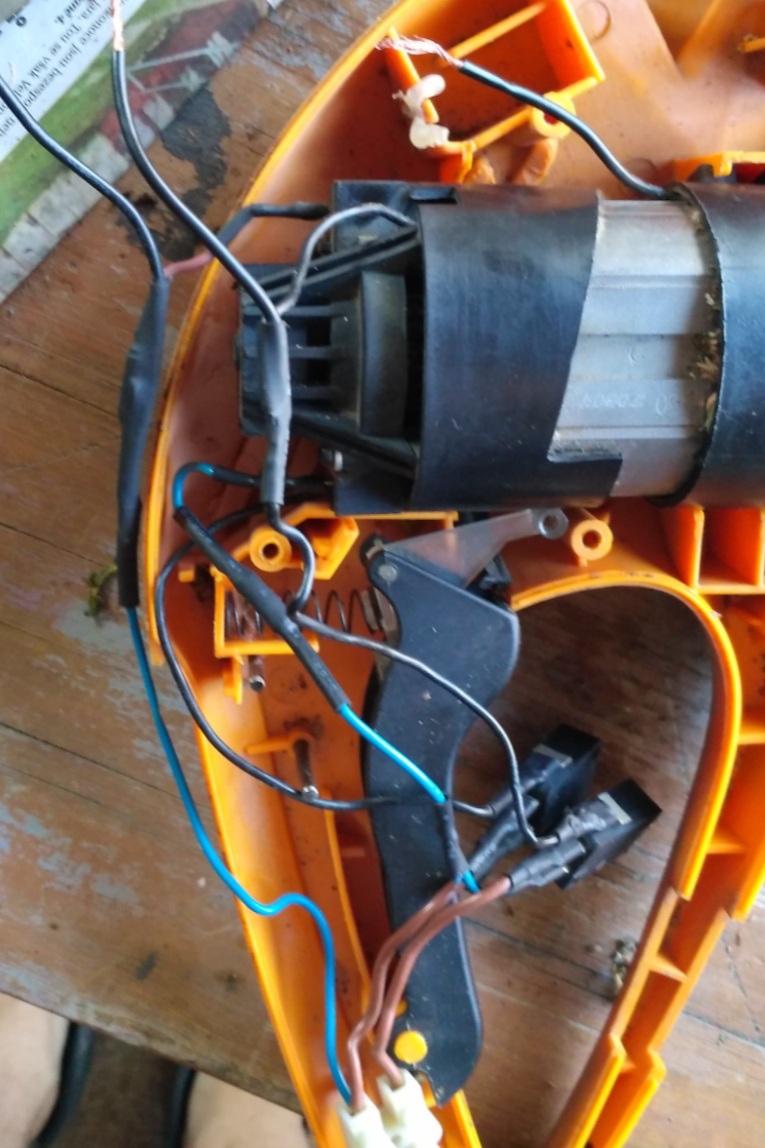

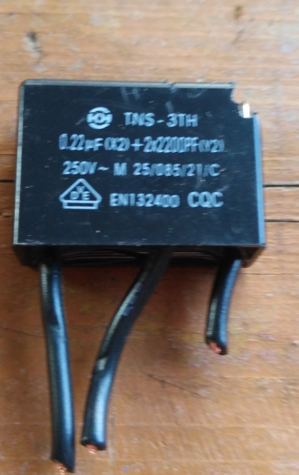

rozbily se mi zahradní nůžky, vzhledem k nepříjemnému smradu který předcházel poruše jsem si to tipnul na vadný odrušovací kondenzátor. Při rozmontování nůžek jsem tento odstranil, ale potřeboval bych pomoci se zapojením při jeho vynechání. Varianty které jsem zkoušel buď nic nedělaly nebo vyhodily jistič. V příloze zasílám foto jak kondenzátoru tak rozebraných nůžek. Předem děkuji!

to musí jít i bez jakýhokoliv propojování, mělo by stačit jen ty dráty zaizolovat

Tenhle kondenzátor po "ustřižení" neovlivní funkci spotřebiče.

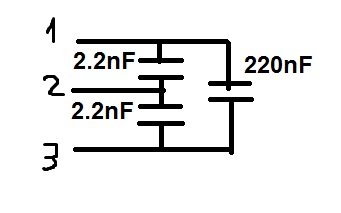

Zapojen bude viz foto z internetu a funkci neovlivnuje.

Byl ten kondenzátor určitě vadný? Vím, že na něm (na fotce) chybí rožek, ale tyto kondenzátory takto ani neodcházejí. Neznačil ten smrad jenom chcípnutí motoru?

Hlásím se s novým poznatkem; po radách vše proměřit jsem vše proměřil, na čokoládě u přívodu je 230V, ale když připojím krokodýly přímo na výstupy co vedou do motoru, ukazuje měřák hodnotu 20V, po stisknutí spínačů 25V.
Takže spínače?

Vzhledem k používání elektrického zablokování motoru dojde brzy k likvidaci mikrospínačů . Brzdu likviduji . Naposledy jsem získal nůžky zdarma , jelikož amatér opravář osadil mikro s obrácenými vývody . Tipuji stejně .........

Tak to se omlouvám, uznávám že to jsem napsat mohl. Byly vadné mikrospínače, vpravdě jsem je neproměřoval, byla to párkorunová položka v místním elektru. Po výměně spínačů motor normálně běží. Jen bych dodal že pořád trošku smrdí, oproti původnímu stavu než to přestalo fungovat je prostě cítit. Ale jede.
