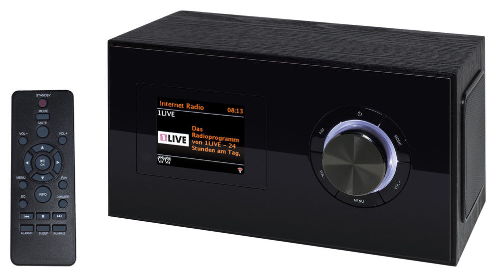

Zdravím pánové, koupil jsem ženě internetové rádio TERRIS IWR 261.Rádio hraje skvěle, vše funguje super.Bohužel jak na sviňu žena poslouchá jakési Španělské rádio LOCA FM LATINO přes chytrý telefon.A proto jsem ji koupil to internetové rádio.Ale ta LOCA není v seznamu stanic.Takže ona to nechce používat a já jsem zklamaný, že jsou tam všechny rádia světa, krom jediného.Dá se ten seznam nějak aktualizovat?

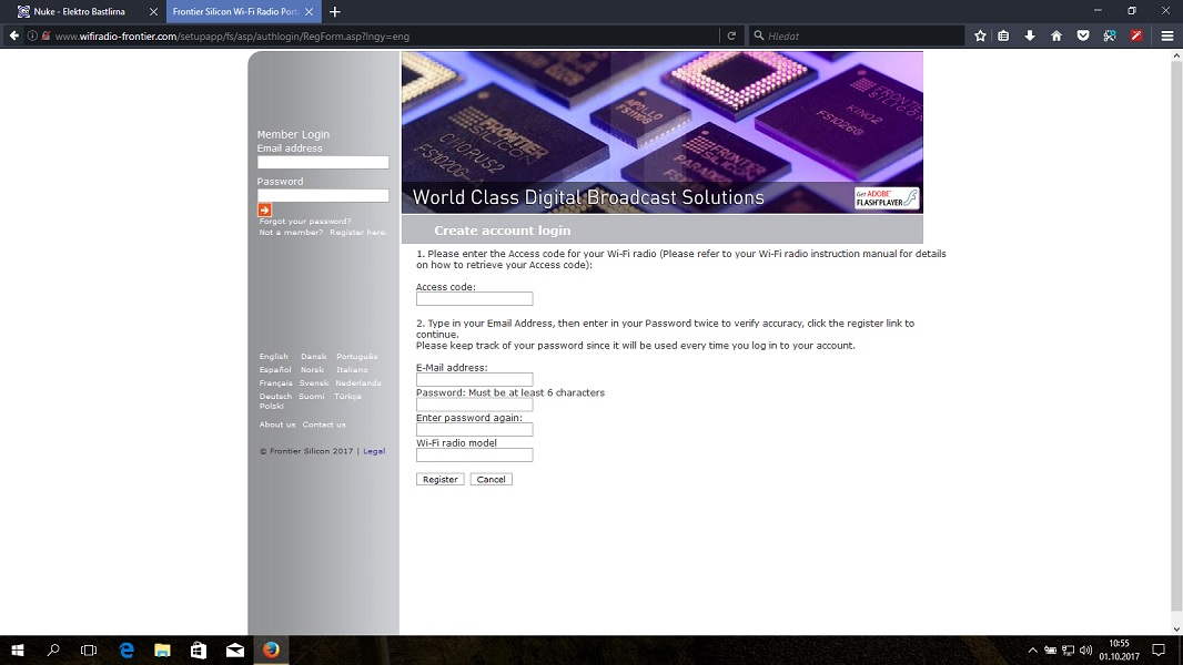

-otevřít http://www.wifiradio-frontier.com - Vlevo "register here" a zadat:
"acces code" - což musí zjistit přímo z toho kusu, co má před sebou (třeba je to MAC adresa)
Zadat svůj e-mail
zadat PIN delší než 6 znaků
zadat ten pin znovu pro potvrzení
typ svýho wifi rádia.
potvrdit register.
A to je celý.
