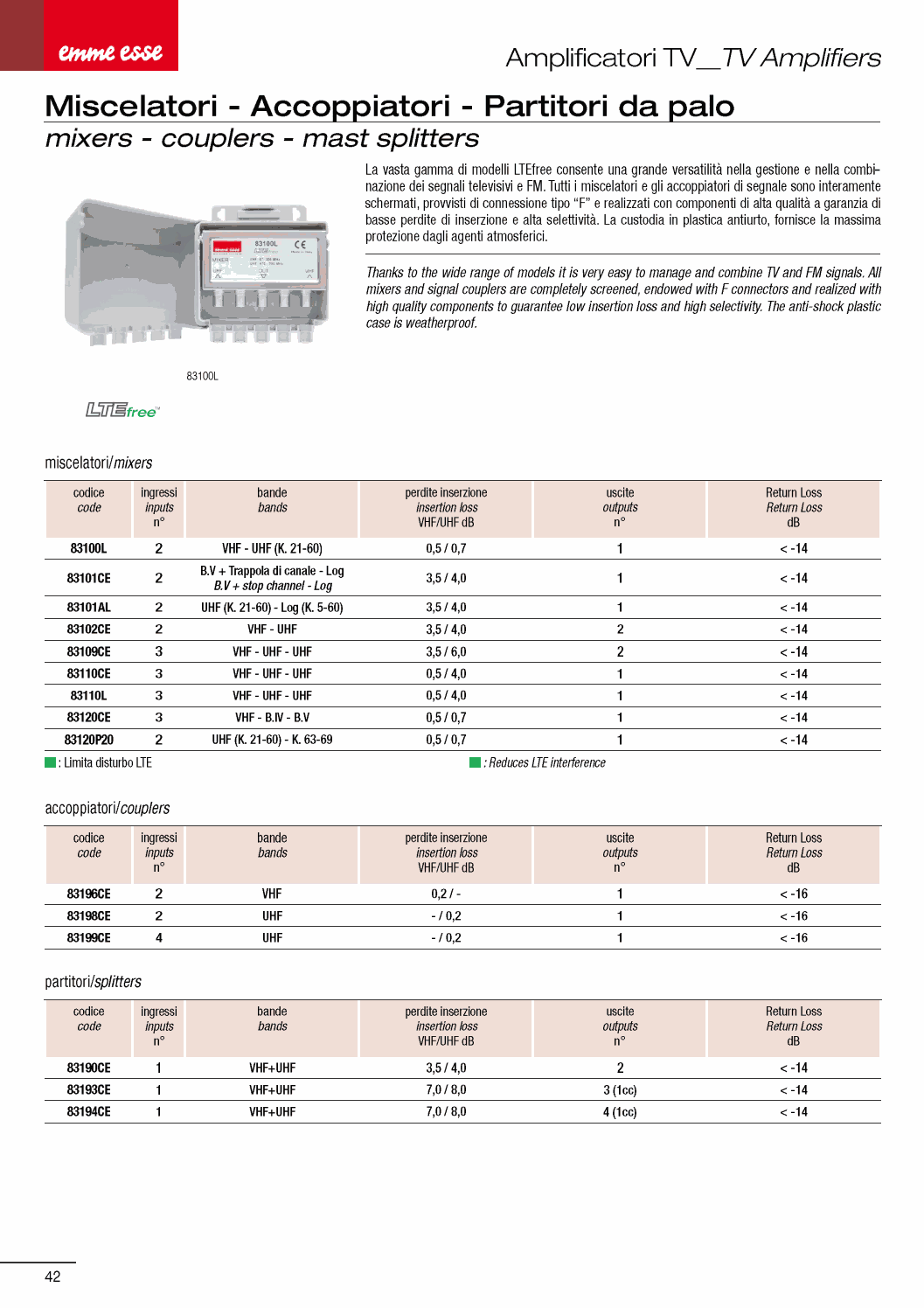

lumca
Příspěvky: 555
Registrován: 05 kvě 2012, 00:00
#9 Příspěvek od lumca »
Příspěvky: 21440
#10 Příspěvek od Hill »
Co znamená "Ztráta 0,2" uvedená u všech těchto slučovačů?
Příspěvky: 14666
#11 Příspěvek od masar »
Má to být vložený útlum v dB.
:wink:
Příspěvky: 21440
#12 Příspěvek od Hill »
Ptal jsem se proto, že u slučovače UHF+UHF zapomněli na ty 4 dB ztráty, správně uvedené v tom katalogovém listu.
lumca
Příspěvky: 555
#13 Příspěvek od lumca »
Odzkoušeno na X případech, útlum neměřitelný, čili údaj odpovídá skutečnost 0.2dB, který uvádí dovozce, nemá důvod klamat, byl by přece sám proti sobě!!! Toto není běžný UHF slučovač (po obrácení rozbočovač). 8O
Příspěvky: 14666
#14 Příspěvek od masar »
Nejde tu o nedůvěru k výrobci, ale o odborné zdůvodnění takto malého vloženého útlumu. :wink:
lumca
Příspěvky: 555
#15 Příspěvek od lumca »
A potřebuje to někdo řešit? Jedná se o profi výrobek renomované firmy, takže platí nainstaluj a neřeš. Kdo bude řešit provedení výrobku v ceně deset Éček? Kdybychom my jako firma měli každý výrobek rozebírat a řešit jeho vnitřní provedení, kolik času by nám zbylo na výdělečnou činnost? Dnes není doba bastlení anténních komponent někde doma na koleně, vše se dá koupit hotové nastavené v profi dílně s příslušnou technikou a za pár kaček. Kdo má dnes čas trávit hodiny řešení problémů, který už někdo jiný vyřešil a má na to navíc odpovídající vybavení. Doba před rokem 89 už je nenávratně pryč. Bohudík.
