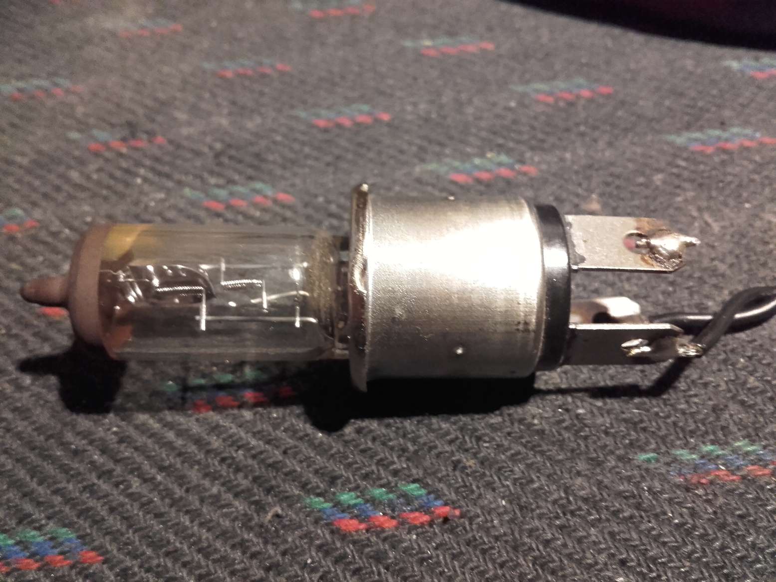

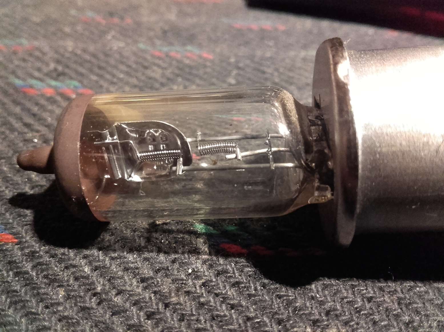

Bohužel, většina halogenek H4 má přerušený právě k tomu odpájení používaný vlákno pro tlumený = potkávací světlo - to je to, co je pro půlku paraboly odstíněný právě tím kovovým zrcátkem. V normálních reflektorech a za normálního provozu si tohle vlákno prostě "odsvítí svoje" a pak přehoří - a dálkový zůstane. Pokoušet se pak o něco s tímhle "dálkovým" vláknem je minimálně poukázkou na popálený prsty.

nemaje horkovzdušku, tu halogenku takto používám už několik let,
jen to chce dobrý "sluneční" brýle, nejlépe svářečské pro autogen . . .
. . . ale nehodí se na všecko a je potřeba okolí zakrývat, dělám to alobalem.

Jak vidíš, tak občas prdne, protože nemá vakuovanou baňku, ale má tam (většinou) argon pod víceméně normálním tlakem - a ten když se ohřeje na teplotu halogenidovýho cyklu, tak samozřejmě nabyde na tlaku - a to i když tu halogenku hřeješ jen třeba 8 voltama, aby dávala co nejvíc IR složku ... Někdy je místo argonu použitej xenon nebo krypton (mají bejt tepelně vodivější a tím zlepšovat halogenidovej cyklus - nevím, nezkoumal jsem), ale rozhodně to neznamená, že taková halogenka pak simuluje barvou světla xenonovou výbojku/HID. Barva světla do modra se dociluje obarvením baňky - viz třeba žárovky Osram Nigt Breaker, Night Breaker Plus a Night Breaker Ultimo.
Důležitý je uvědomit si, že na halogenkách je kvůli vyšší tepelný odolnosti většinou použitý křemenný sklo = je to materiál odlišnej od skla normálních baněk. A o tom prasknutí od otisku nevím teda nic, spíš jsem od chlapů z Helly dostal informaci, že jak otisk žárem zčerná, tak to lokálně snižuje prostupnost baňky pro světlo = snižuje se NEROVNOMĚRNĚ svítivost celý žárovky a po odrazu od optiky to způsobuje fleky ve světelným obrazci ...
