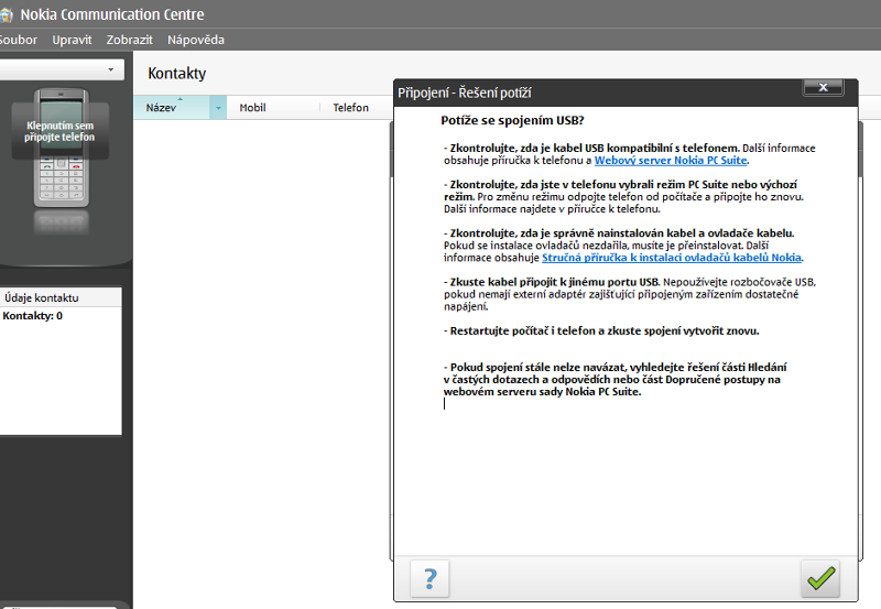

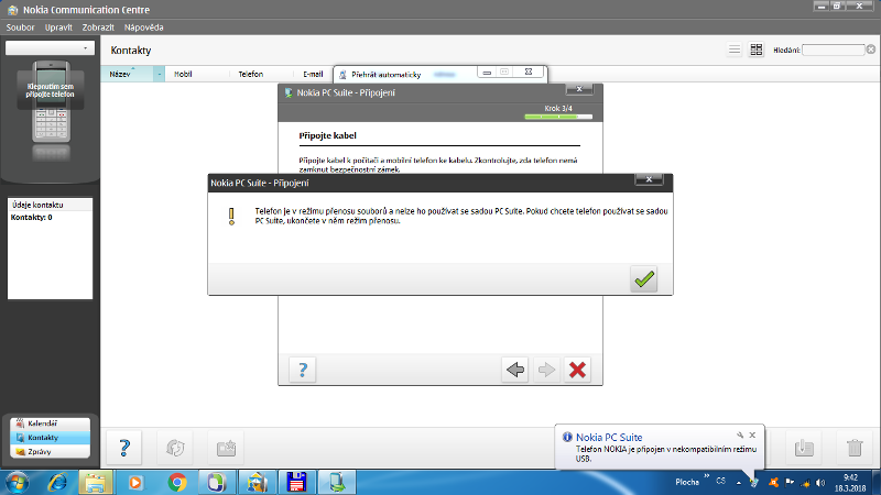

Potřebuji přetáhnout kontakty z Nokie 515 do jiného tel. s androidem. Nainstaloval jsem si tedy do PC "Nokia PC Suite" ale spojení mezi tel. a PC mi nefunguje tak jak by mělo a nechápu moc proč. Po propojení se mi na pc zobrazí jednotka "paměť telefonu" kde vidím nějaké adresáře a soubory ale při pokusu o načtení kontaktů v PC Suite se mi zobrazí hláška že má v telefonu ukončit režim přenosu - nepřišel jsem ale na to jak bych to měl udělat 8O (v minulosti jsem N. PC Suite používal s jinými telefony a fungovalo to naprosto bez problémů)

Zdravím, kdysi jsem řešil něco podobného. Po připojení telefonu k PC kabelem USB, jsem musel na displeji telefonu zvolit přenos dat nebo modem internetu.

s nastavením "přenos dat" jsem to právě zkoušel, i tu možnost modem
ale teď jsem našel tohle https://mobilni-telefony.heureka.cz/nok ... ka/256018/
takže podle této diskuse to znamená že tento tel. není podporován novými verzemi PC Suite, to by mě teda fakt nenapadlo, zkusím teda nějakou starší verzi
