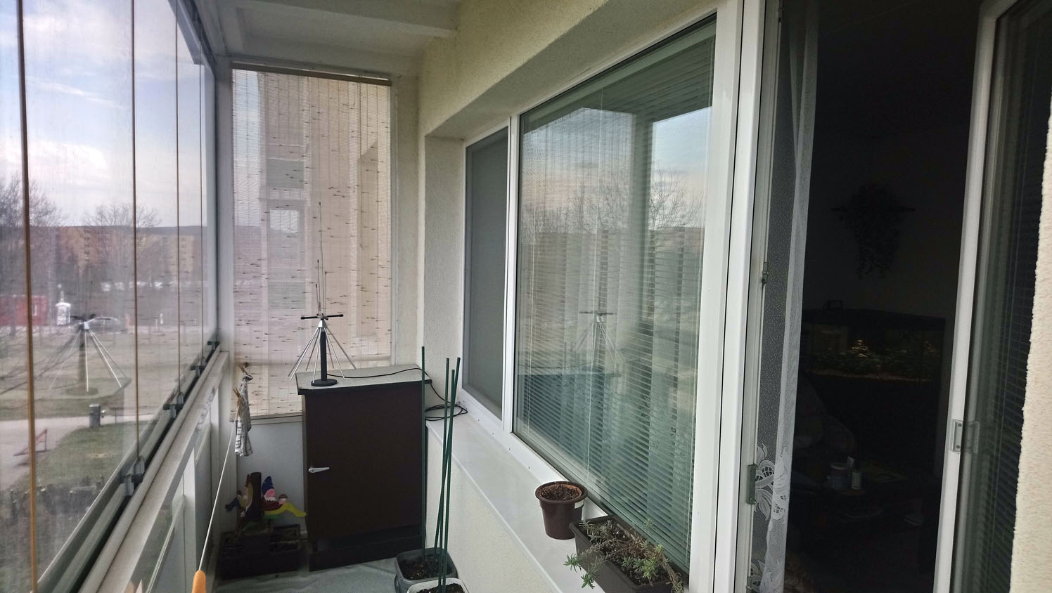

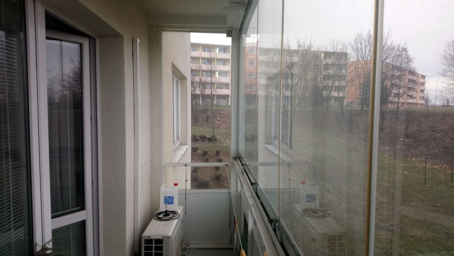

Je nějaká možnost vysílací antény na balkón na 2 m a 70 cm? Balkón je asi 3 m širokej a 1 metr na hloubku. Je ale zasklenej, v rozích jsou svislý hliníkový profily a vodorovně zhruba v 1,2 m od země taky. Když stojím asi uprostřed, tak na pendrek od ručky je to jakžtakž, ale chtěl bych vysílat z pokoje, tak bych rád měl anténu co nejlepší, protože se dost ztratí na vedení. Ven z balkónu nic dávat nechci, musí to být uvnitř. Existuje nějaká vhodná anténa?

Jednu, nebo při nejhorším dvě antény. Chci to jen na vysílání na volných kmitočtech. Ta vzdálenost od zdi je důležitá? Balkón je totiž skoro po celé šířce naproti oknu. Dům je zateplenej, takže na tom kousku, kde není okno je 20 cm polystyrenu. To si nejsem jistej, jestli se počítá jako zeď a jestli to není pro vlny spíš propustný.
Ještě se zkusím zeptat na družstvu, jakej by byl problém anténu vystrčit z balkónu na nějakou konzoli. Jestli by to nebylo lepší. Ale i tak by musela být rozumně veliká, aby nezasahovala k sousedům.

Díky za tipy. Ten dualband od ok1hga vypadá zajímavě, ale úplně nevím, jak bych jej tam uchytil. Navíc netuším, jak velkej problém je horizontální polarizace, když většina lidí vysílá ve vertikální. Výložník bych v nouzi asi udělal, ale musím se zeptat na družstvu, fakt nevím, jak je toto ošetřeno.
Ty dvě další vypadají, že by šly na balkón, nebo ven umístit líp.
Jj, výhled mám na malej svah a pak budovu, otevřeno je jen na jihovýchod.
Ještě přidávám fotky balkónu, pro lepší představu.
Dík za tipy.

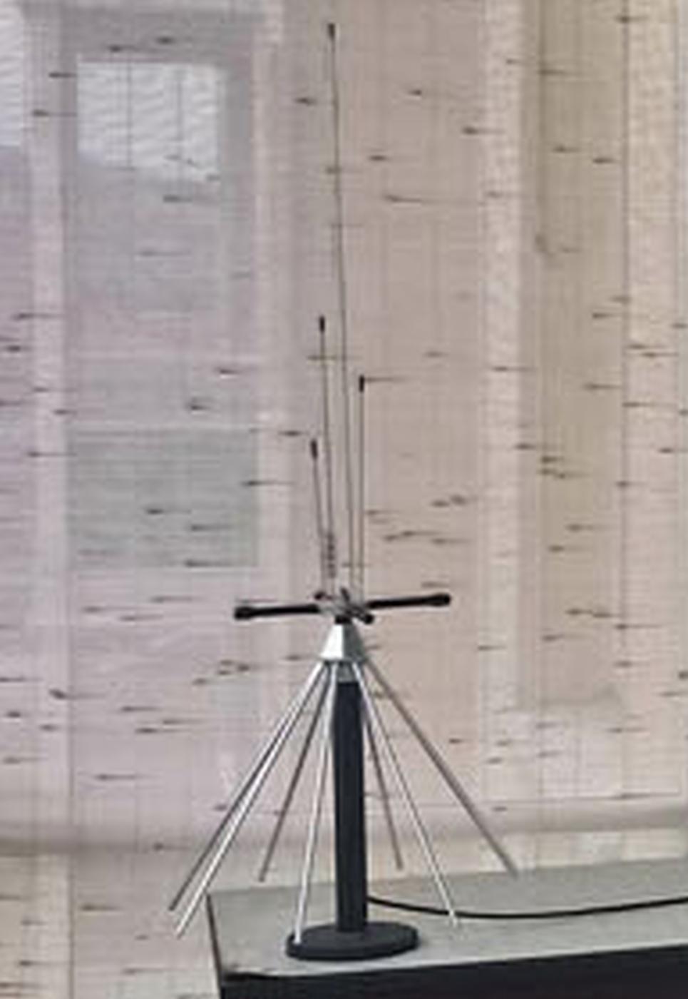

vždyť tam máš širokou anténu . . .
to ti nestačí ?

Ta je kupovaná ke scanneru a nevím, na jakých pásmech jde do ní vysílat. Nic od ní nemám, ale mám v plánu ji alespoň změřit.
Navíc jsem si říkal, jestli nějaká jiná konstrukce nebude mít větší zisk. Někde jsem četl, že takto umístěná vysílací anténa nesmí mít v okolí rovnoběžný kovový věci. Já tam mám ty blbý hliníkový profily.

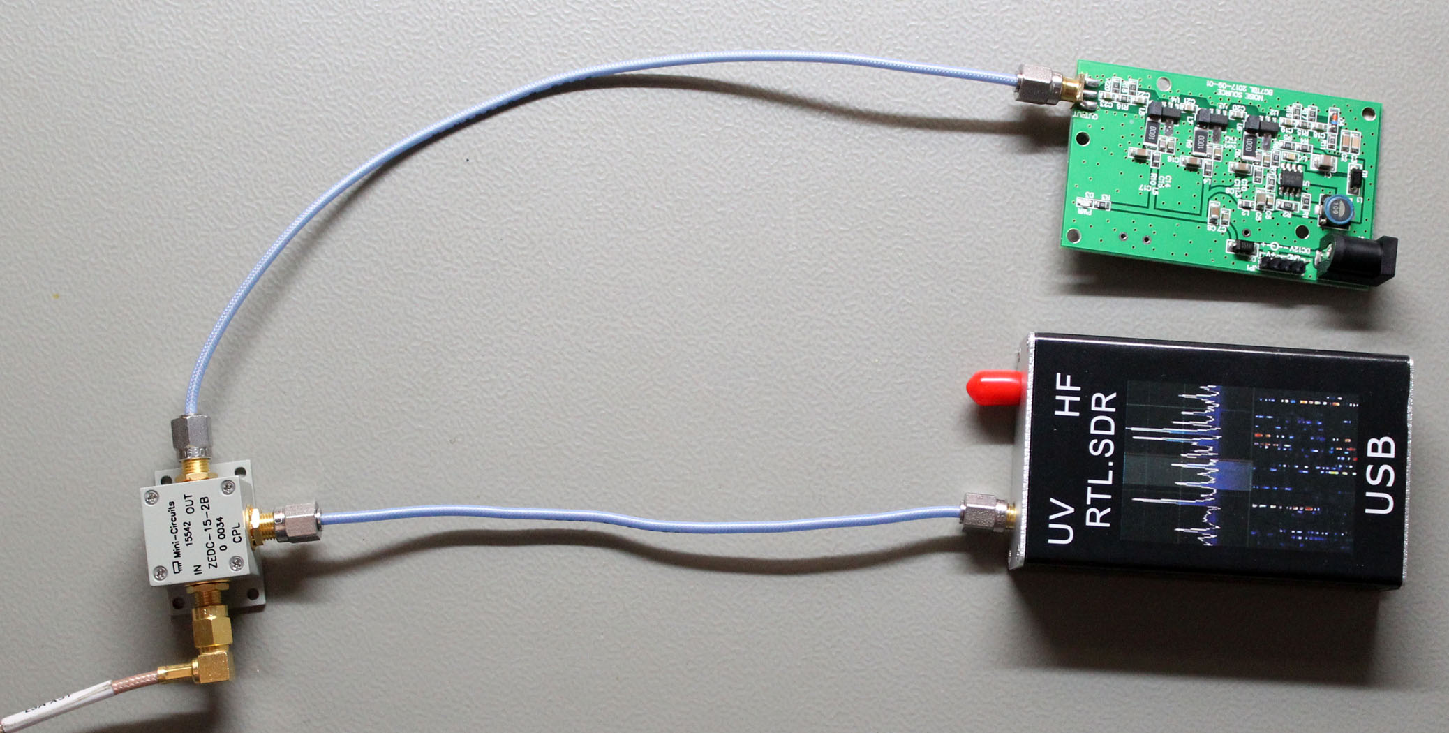

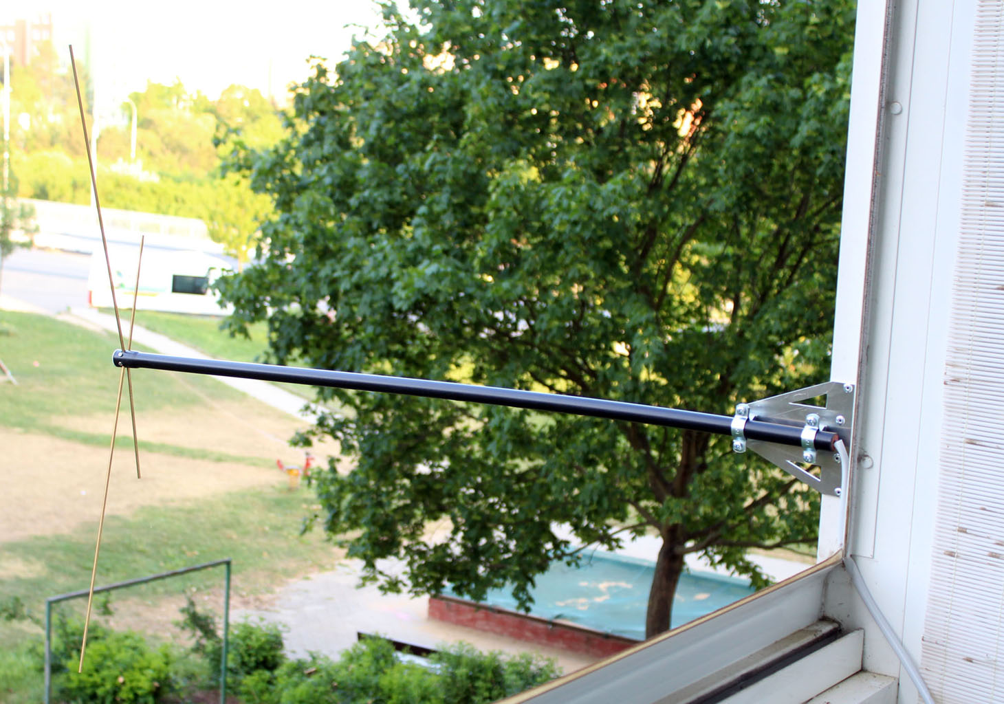

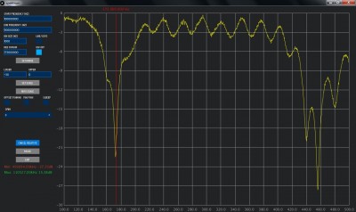

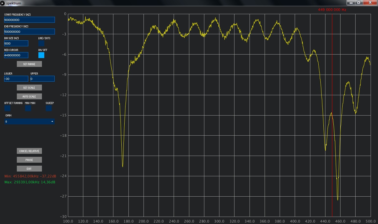

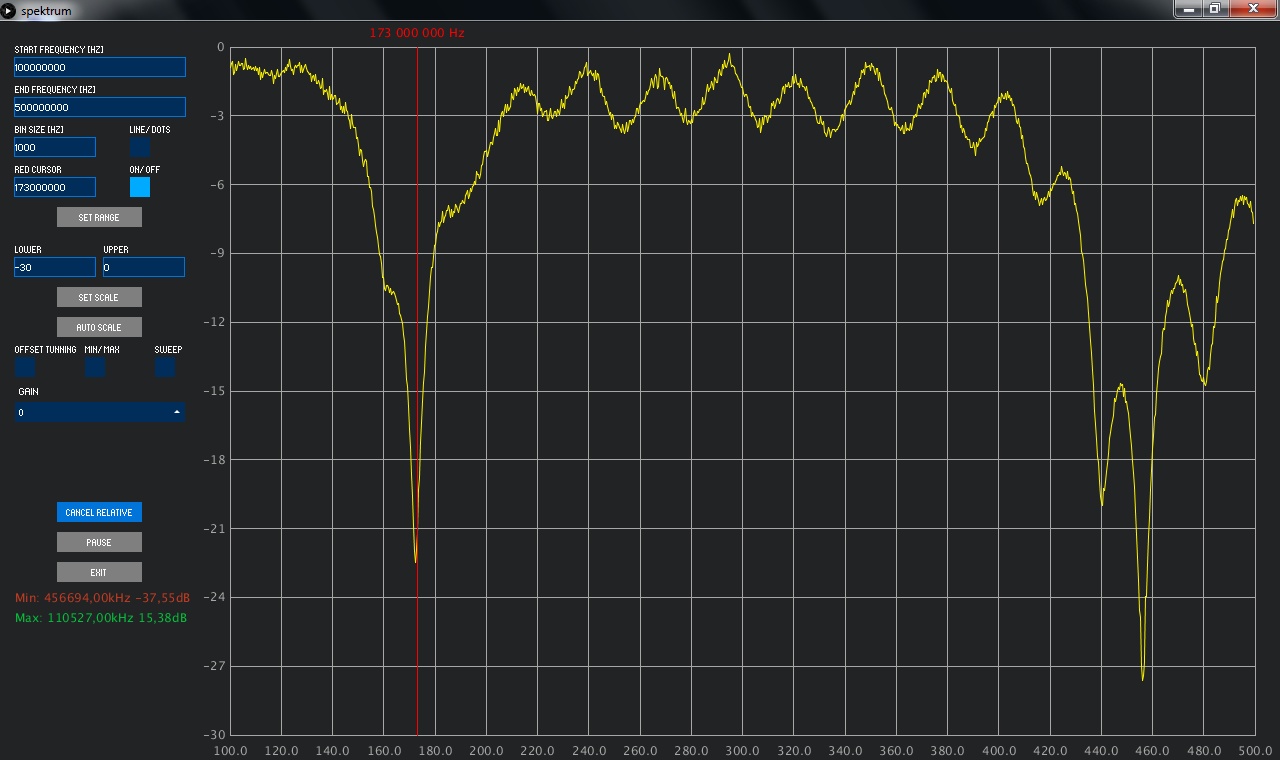

Tak mám hotovo, udělal jsem ten dualband dipól. Asi budu muset ještě vyřešit zavěšení, uvidím, jestli se to nebude moc prohýbat vlastní vahou, zvlášť na slunku.
Měření jsem zatím dělal jen pomocí šumáku, odbočnice a SDRka. Nevím jistě, co znamenají ty "zákmity" jestli tam jsou, nebo je to jen chyba měření. Taky mě docela překvapilo, jak ostrou to má rezonanci, zvlášť na těch 173 MHz. Takto to vypadá, že když budu chtít časem vysílat na HAM pásmech tak budu muset vyměnit zářiče.
Příspěvky: 12645
#13 Příspěvek od ok1hga »
gratuliji k výsledku !
. . . a taky ti to pěkně měří !
můžeš se pochlubit s tím šumákem ?
a jakou odbočnici používáš ?
forbidden
Příspěvky: 9482
Bydliště: Brno (JN89GF)
#14 Příspěvek od forbidden »
No nic extra to není, šumák se dá najít na eBayi pod označením BG7TBL, SDRko taky a odbočnice je od kámoše. Je zapojená obráceně, protože mě zajímá odraženej výkon.
