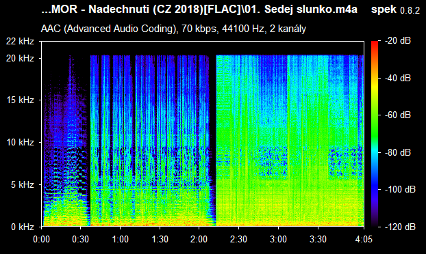

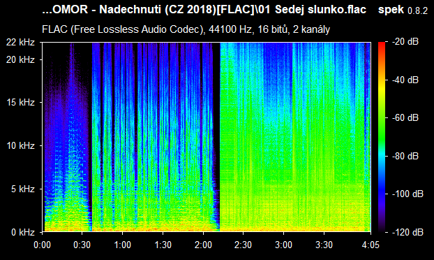

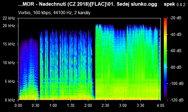

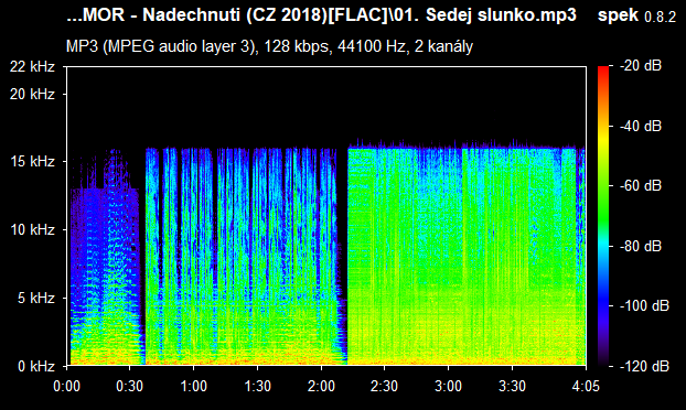

Logicky to bude díky kompresi vždy odrbané, což je znatelné nejen na spektrogramu. Druhá věc, jestli to dostačuje? Většině zcela jistě ano, např. v DVB-T(2) to je akceptovatelné.
Edit: Přidal jsem i ogg.

Díky za informace. Zaráží mně ten minimální rozdíl spektrogramu MP3 a FLAC.
Stahoval jsem si hudbu např. ze Supraphonu vždy ve FLAC protože jsem si myslel, že ten rozdíl kvality proti MP3 slyším :D .

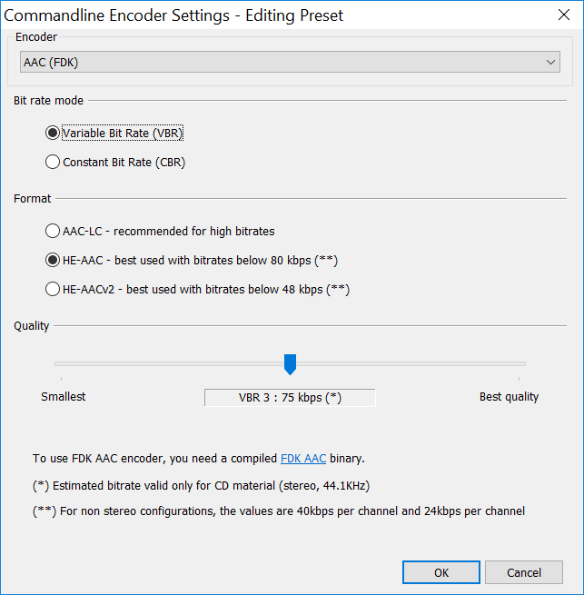

Bitraty jsem použil takové, které se tu zrovna probíraly. MP3 320kbps nebo OGG 500kbps budou vypadat jinak. HE-AAC je za málo bitratu přiměřeně muziky (nastavení jsem použil viz. obrázek).
P.S. Rozdíl mezi MP3 a FLAC je velmi znatelný, 128kbps MP3 zařízne veškeré spektrum nad 16kHz.

Ha! Jsem slepý, nějak jsem tu tmu nad 16 kHz u MP3 nezaregistroval.

Asi blbá otázka: ale, co na těch obrázcích vlastně vidíme? Vertikálně je kmitočet, barva znázorňuje úroveň signálu, ale co je na vertikální ose? Čas trvání skladby? Nebo něco jiného?
A druhá otázka: čím je to měřené? Je to nějaký program, nebo je to snímek z obrazovky nějakého měřícího přístroje?
Jsem na cestě k šípku.
Příspěvky: 35146
#12 Příspěvek od EKKAR »
Svisle kmitočet, vodorovně čas trvání skladby. Barevný spektrum je úroveň.
