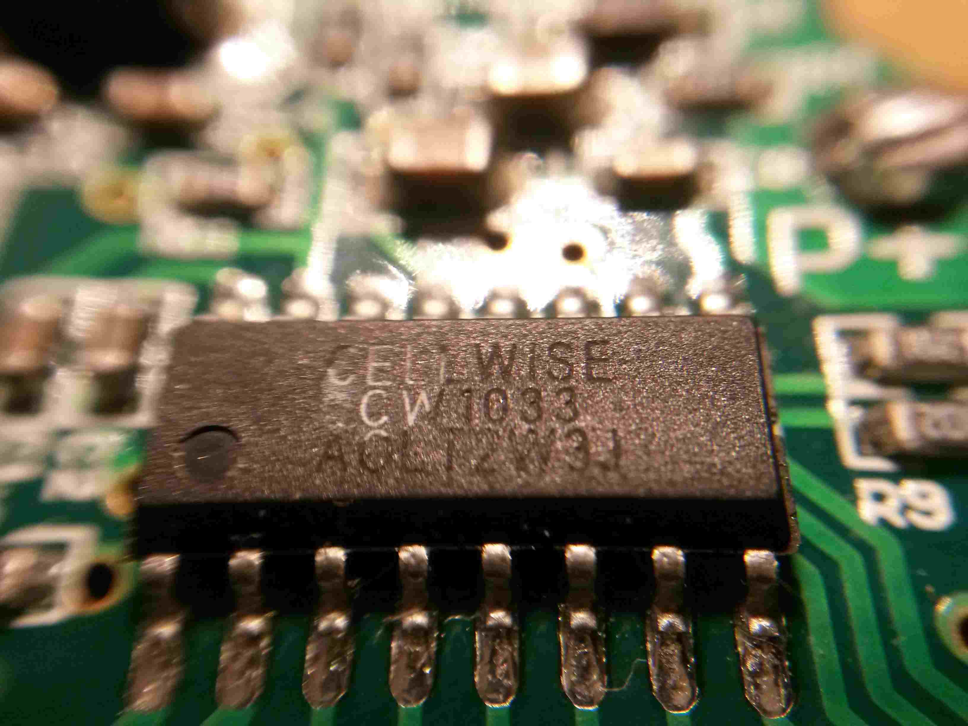

Podívej se, co je na elektronice v baterce za IO. V levných bývá nějaký PIC a ten snad realizuje jen ochrany a balancování. Pokud by tam bylo něco z řady BQ od TI, tak je to horší, te je plnohodnotný "palivoměr" a bez přeprogramování se nedostaneš přes původní kapacitu opotřebených článků.

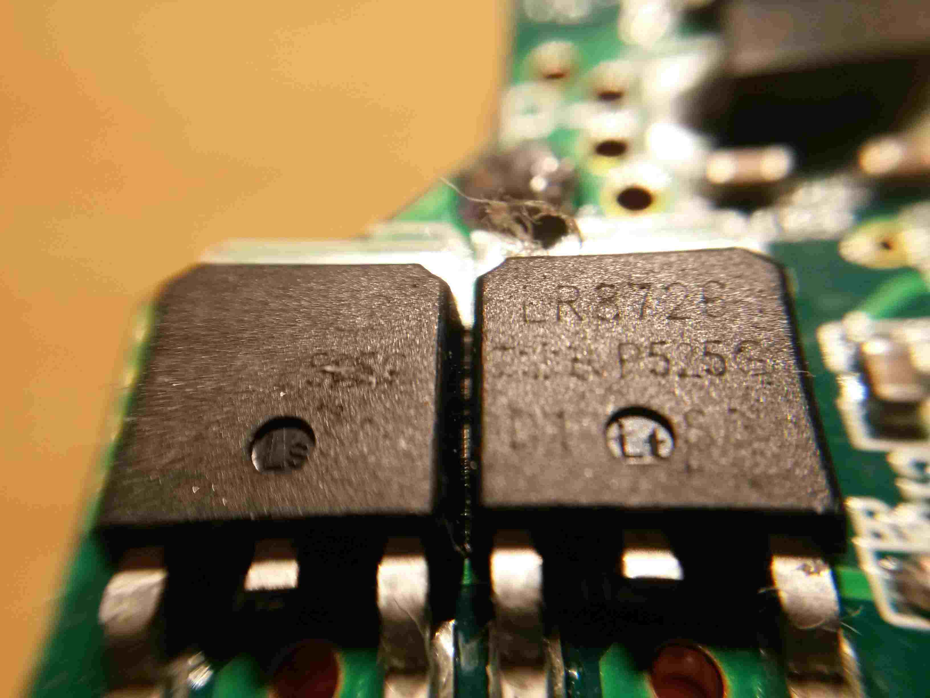

Dej sem foto elektroniky . Jestli jsou tam blechy , je to nabíjení , jsou-li tam TO220 , tak je to ochrana vybíjení . Pro "větší" aku by stávající ochrana vybíjení měla zaručit delší trvání . Samostatné ochrany se dají za pár korun koupit na ebayi .
Příspěvky: 16459
#9 Příspěvek od p32 »
A pokud jsou tam blechy a TO220, tak je tam co? Super ochrana?

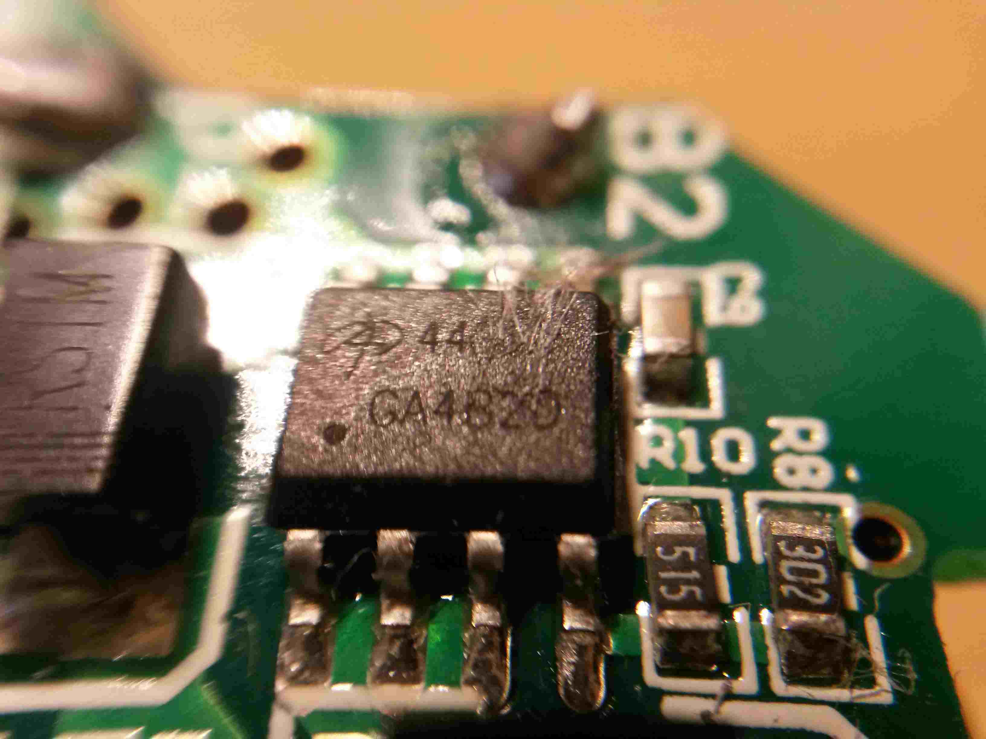

marshal
Příspěvky: 1129
Registrován: 05 zář 2004, 00:00
Bydliště: Ltm
#10 Příspěvek od marshal »
zkusil jsem mnohonožky vyfotit lupou, přikládám.

Co je zač CW1033, o tom Google taktně mlčí. SO8 vedle může být podle spojených pinů 1,2,3 klidně eeprom, v tom případě to není moc dobré, CW1033, k němuž není dokumentace, si může ukládat stav článků do té eeprom a to znamená smolíka při pokusu o repas. Jedině dumpnout eeprom z nového packu.
Příspěvky: 37637
#15 Příspěvek od rnbw »
SO8 bude MOSFET - vidim tam logo AP.
