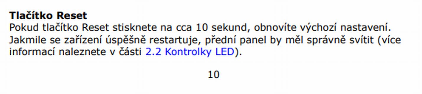

Pánové mám tu dva routely,modem VDSL comtred VR-3031 eu a WLAN 11 g routel. Oba jsou zaheslovaný, jak odstranit hesla aby se dali použít. Dík.

Pokud mají HW tlačítko reset, pak by se tím měly uvést do továrního nastavení. V továru buď heslo není / nebo je podle uživatelské příručky.

Pokud se u Comtrendu resetovací tlačítko podrží min. 10s dojde k továrnímu nastavení. IP 10.0.0.138, uživatelské jméno: admin, heslo: admin. Název a heslo wifiny lze nalézt v menu.
