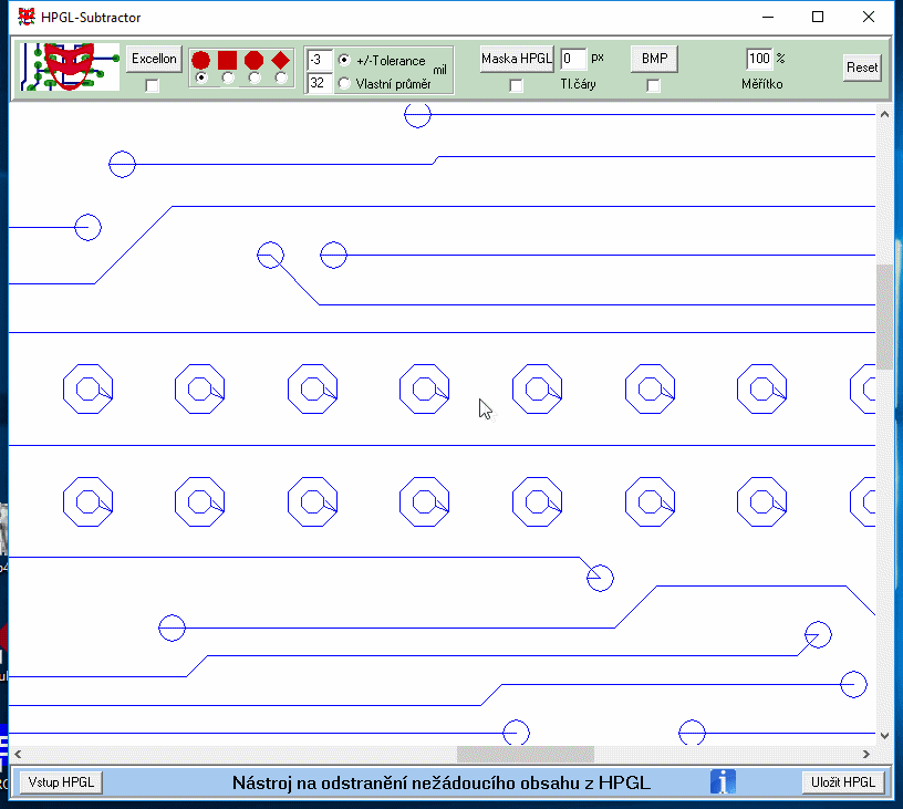

Nedávno jsem na stránkách příbuzného fóra pročítal vlákno o krelení PCB na plottrech Aritma 0512. Ve vláknu se m.j. řešil problém s nemožností vypnout vyplňování padů v HPGL Eagle vyšších verzí.
Vyprovokován chabým výsledkem řešení tohoto problému a z nostalgie či solidarity k uživatelům této techniky, zkusil jsem navrhnout sw pomůcku pro dodatečnou editaci HPGL souborů. Prográmek jsem nazval HPGL-Subtractor a z jeho názvu je zřejmé, oč se snaží:
Obrázek
Snad to nadšencům kreslícím PCB na plotrech trochu pomůže.

edit: Vzhledem k tomu, že některé antiviry blokují ulozto a prográmek se sem vejde, dám ho taky sem:
:wink:
edit2: Dnes jsem nahrál novou verzi, kterou jsem doplnil o editaci vrtáků Excellonu.
Poslední verze 26.6.18:
