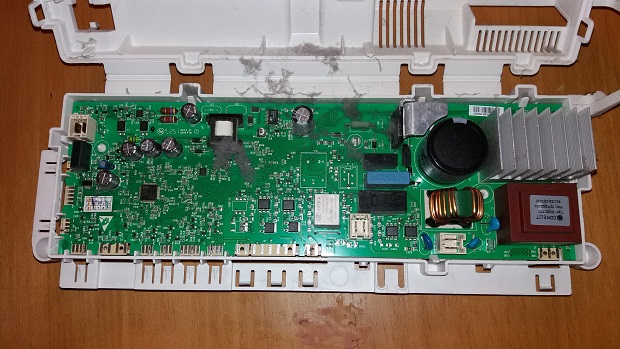

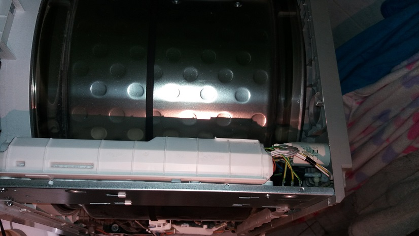

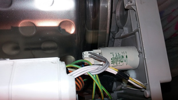

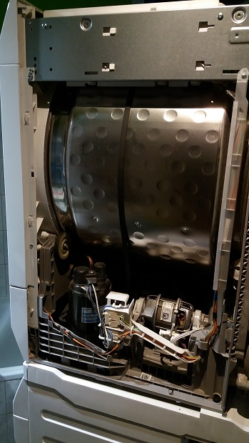

Díky moc za tip. Dle jednoho z těch videí (toho v holandštině) jsem demotoval elektrickou/základní? desku, kterou tam měnil pán právě kvůli stejné chybě, co mám já EHO/EH0. Obrázky přikládám.
Co mi přišlo divné bylo to, že kabely napojené na tu základní desku byly olepené nějakým divným lepkavě mastným mazem. Buď je to nějaká ochrana, nebo se vylil nějaký konzenzátor? Připomínalo mi to tekutinu, jako když vytečou baterky. Nic dalšího podezřelého jsem neviděl, všechny kondenzátory vypadají OK.
Díky moc za jakékoliv další tipy.[/b]

Úplně vpravo na foto máš pravděpodobně síťový filtr, podívej se, jestli něco neteklo z něj, byl by prasklý a jeho obsah obvykle příšerně smrdí. Pokud ne, tak to neřeš. Označ si na modulu elektroniky, kam jsou zapojené které konektory, případně si to i vyfoť, abys pak dokázal na 100% konektory zapojit nazpět. Někdy jsou "antiblbé", že to jinak nejde, jindy to jinak jde a je potřeba to nepokazit. Potom modul demontuj, odkrytuj a dej sem ty fotky desky z obou stran, jak jsem psal výše.

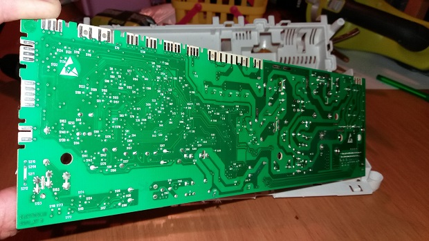

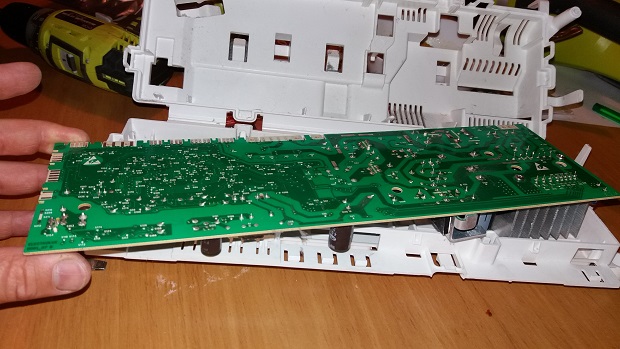

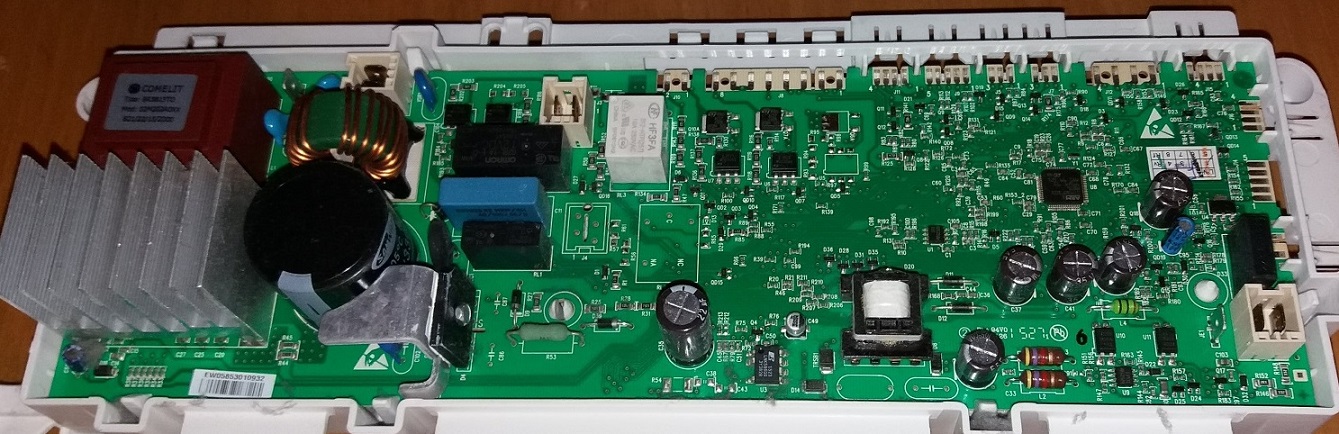

Ještě přikládám fotku desky z druhé strany.
Zaky, na kterou fotku se odkazuješ, když píšeš úplně vpravo?

Ano, LNK a kondíky kolem něj. Chtělo by to někoho, kdo má ESR tester a kondíky projít, nebo lépe změřit za běhu zdroje, jaká dává napětí a s jakým zvlněním. Taky desku prohlédni zespodu, jesti zejména u silových součástek není někde utržené pájení, z té fotky bohužel není vidět nic.

Sušička nějakou dobu občas fungovala, občas házela chybu, tak jsem to neřešil, až nakonec dnes už pouze hází chybu EH01 hned po zapnutí a nic víc. Přes známého jsem si objednal tu součástku LNK a zkusil jí vyměnit, nepomohlo. Objednal jsem si ESR měřák z číny, všechny kondíky z desky jsem proměřil odpájené a ukazovaly kapacitu plus mínus OK. Preventivně jsem vyměnil, naletoval nové, pozapojoval. Bohužel se sušička chová stále stejně. Po zapnutí se rozsvítí a ukáže chybu EH01.

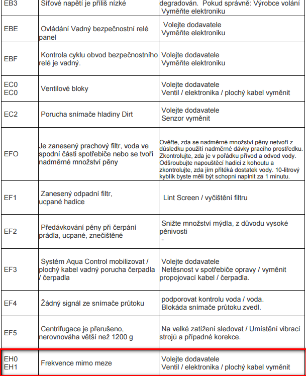

Lepkavá tekutina byla na kabeláži, zdroj jsem nenalezl, spíš mi to nakonec přišlo jako uvolněné lepidlo z použité izolačky. Nic dalšího rozteklého nebylo. Žádný nafouklý nebo vyteklý kondenzátor, plošný spoj čistý, bez známek oxidace. trhlinka v cínu je možná, po té jsem nešel. Dá se podle povahy chyby EH01 odhadovat v jaké části obvodu by se problém mohl nacházet?
Chybu motoru už nám párkrát dříve také hodila. Je fakt možné, že by aktuální chyba EH01 (nestabilita napětí) byla způsobena někde u motoru?? Je fakt, že tam jsem se nekoukal.
