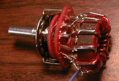

Ale pokud to chceš používat po celých KV, tak udělej něco univerzálního
Třeba takhle, ale nemysli, že s tím doladíš 10 m drátu na 1,8 MHz
tuner
///Ale jestli máš toho amidona, tak na něj namotej 30 z drátu a udělej od 8. závitu do konce odbočky po 2 závitech, ten styroflexový kondenzátor na to QRP bude dostatečný.
