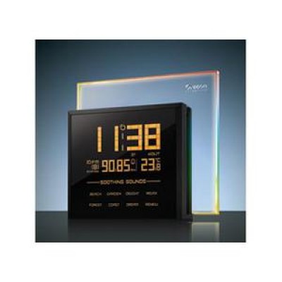

Ja si vyhlidl nejake Oregon designovky, sly koupit pouze v UK. Kamos to dovezl, ale co jsem prekoukl ze maji prijem casoveho normalu z UK. Takze Praha zapad, prijem ani nahodou :-(
