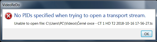

Neřešil náhodou někdo problém nahrávání ze současného nového formátu H 265 do PC? Doposud jsem z externího USB tuneru nahrával do PC a dále vystřihoval reklamu, odstraňoval logo bez problémů. Nyní jsem koupil nový USB tuner (DVB-T2/HEVC). Funguje dobře, ale jeho nahrávky, ačkoli jsou také v transport streamu (.ts), jako dřív, tak jdou pouze přehrát, ale nikoliv otevřít v jiném programu, než ve kterém byly pořízeny. Je to totéž, jako nahrávky settoboxu Tesla, který také vytváří soubory ts, které nejdou jinde otevřít. Například program VideoReDo, doposud používaný bez problémů ke konverzi transport streamu, na program stream, jen píše, že chybí specifikované PIDs. Může mi někdo poradit, kde ty PIDy nahonit?

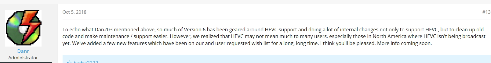

To Standa99. Ten popis se týká pouze verze 5 a Pro, někdo psal o verzi 6, která asi ještě není moc rozšířená, což potvrzuje administrátor diskusního fóra VideoReDo, v odpovědi na dotaz jiného přispívatele.
