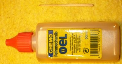

.EKKAR píše:Volej na šicí stroje je na bázi lněnýho voleje, kterej bohužel obsahuje pryskyřičný složky a vysychá = dělá lepivý zbytky, který chytají prach a ve finále zalepí celej mechanismus.
to je zajímavé s tím olejem na šicí stroje, to jsem nevěděl, ale proč je teda takový olej vhodný na šicí stroje? A co hodinářský olej, ten by mohl být pro jemnou mechaniku v objektivu vhodnější ne?
