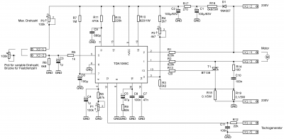

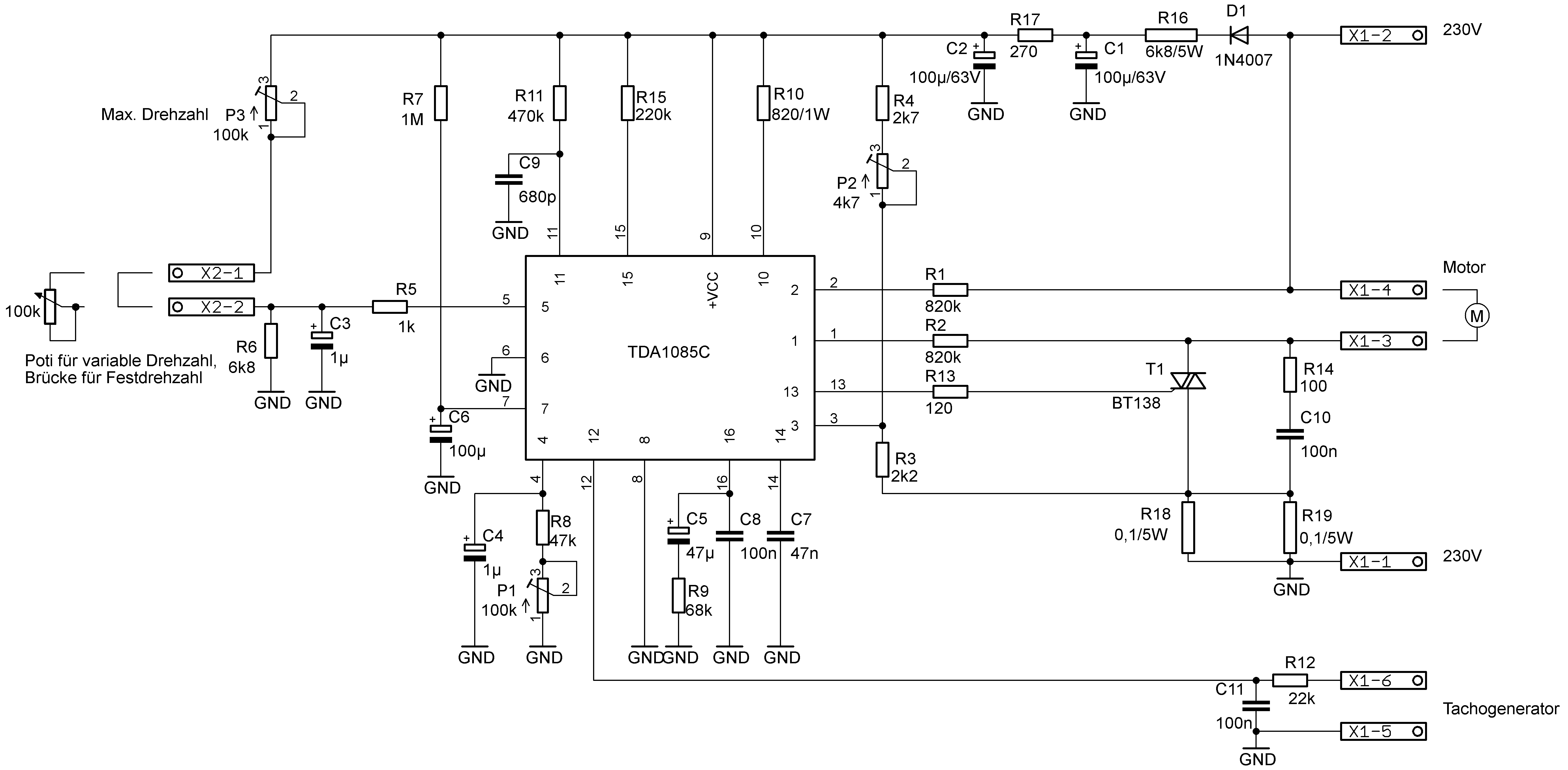

Pri elektronickej regulacii ide hlavne o to aky motor je pouzity. 3faz asynchron nieje problem riadit menicom. Menicov na 1f asynchron je menej, ale tiez su. A triak na seriove motory v klasickych vrtackach.
Ten flott plus na 230 bude mat seriovy motor kedze da az 10 000 otacok. Takze klasika triak ako u rucnej vrtacky.

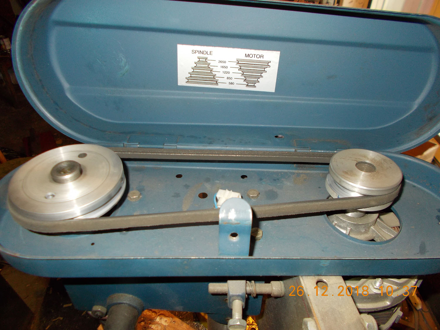

Ano myslím si že to pochopitelně tu zaručovou sílu jako s těmi mechanickými převody mít nebude ale pro běžné vrtání to snad bude stačit .
No na druhou stranu je pravdou že bych bohužel se sklíčidlem pro až 16 mm vrtáky který chci asi moc nepochodím a neuspěju kde právě u větších otvorů je potřeba menších otáček a tím větší sílu.
