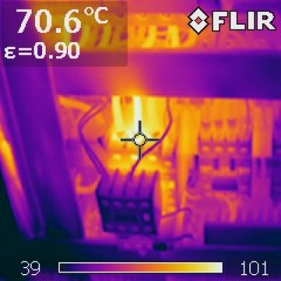

S termokamerou jsem před pár lety měřil. Tuším Flir i5, model z roku 2008. Zkušenost. Při měření hodně záleží na nastavení emisivity materiálu. Obvykle se nastavuje hodnota ε = 0,95. To přibližně odpovídá stavebním materiálům. Jenže, lesklé kovové povrchy, mají emisivitu nízkou a pak to měření vykazuje zkreslení. V rozvaděčích je však více různých druhů materiálů, s různou schopností vyzařovat teplo. Zda se něco moc v rozvodnici nehřeje, pak lze usuzovat i porovnáním barvy na displeji. Lze to. Je to vodítko k zajištění prevence poruchy. Vybral jsem dva z obrázků. Na jednom je vidět hřející se prostřední fáze stykače, ve špatně větrané rozvodnici za provozu. Zobrazená teplota se vztahuje k zaměřovacímu křížku. Na okraji obrázku je zobrazen proužek škály teploty.

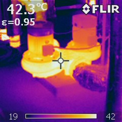

A na druhém obrázku je dvojité oběhové čerpadlo ve výměníkové stanici tepla. Motor levého je v chodu, pravý je odstaven (v záloze).

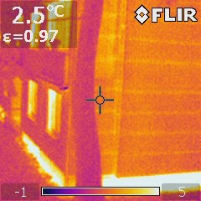

Ta kamera za těch deset let již pořídila tisíce snímků. I když byla původně pořizována pro sledování a diagnostiku technického zařízení za provozu, nakonec je používána zejména v zimě. Pro kontrolu staveb. Pro zajímavost, přidávám snímek zatepleného paneláku. Partaje jsou spokojeny, za teplo po zateplení opravdu uspořily. Ale všimněte si, jak krásně jim „svítí“ nezateplený suterén (roh paneláku, v popředí je strom)...

Jak mi prijde, zkusim taky udelat fotku nejakeho baraku pro srovnani. Papirove ma ta moje parametry o chlup lepsi nez Flir b50, ale jak znamo u rejzaku papir snese vsechno, tak uvidime. Urcite ta tva bude mit lepsi optiku, Cinska podle fotek nema zadnou, soudruzi absenci drahe cocky pred chipem vyresili plastovou krytkou :-)
