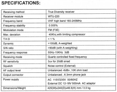

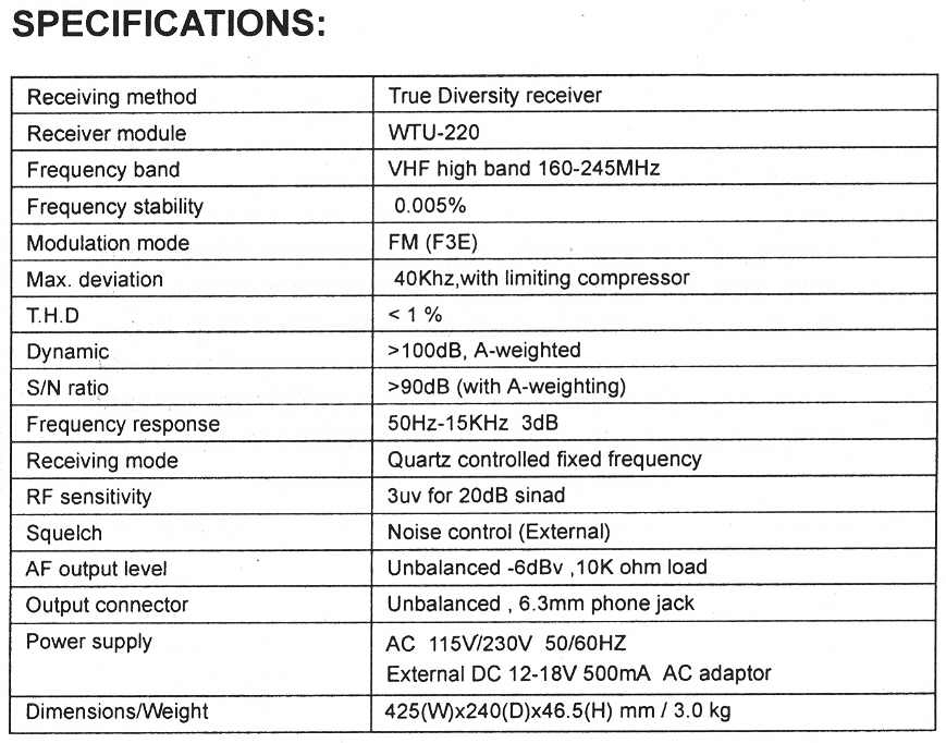

Hledám zapojení dvojitého přijímače, resp. výstupních částí tohoto přijímače bezdrátových mikrofonů. Typ Sekaku WXM-286TS. Přijímačové moduly mají označení WTU-220. Není to bůhvíjaký level, navíc VHF, ale zvukově srovnatelné s někdejší Daisy.
Potřeboval bych zvýšit nf výstupní úrovně z obou výstupů. Potřebuju to připojit k zařízení, které má jen linkové vstupy 0dB/10kOhm s možností zvednout citlivost na -6dBu.
Zkoušel jsem to tak nějak "po paměti", ve výstupní části jsou jen tranzistory /má to asymetrický výstupy/, ale odolává to zatím veškerým pokusům zvednout výstupní úrovně aspoň na -3dBu. Kromě toho jsou ty výstupy příšerně měkký, už zatížení odpory 10k shodí původní, nevalné výstupní úrovně -6dBV na méně, než polovinu. Přitom v cestě žádné ochranné odpory nejsou.
Nemáte prosím někdo schéma tohoto dvojitého přijímače, nebo té nf slučovací části? Sekaku se tady jistou dobu docela prodávalo, tak spoléhám na to, že to zapojení možná někdo má. Internet vydal jen bláboly, jako ostatně skoro vždy, když něco hledám já :D
Díky moc.

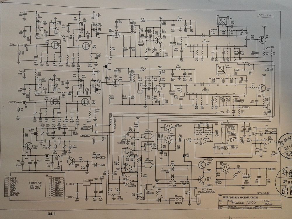

Potřebuješ schéma toho modulu WTU, nebo té desky výstupů?
ZVUK2000
Příspěvky: 4440
Bydliště: Karvinsko
#5 Příspěvek od ZVUK2000 »
Modul WTU

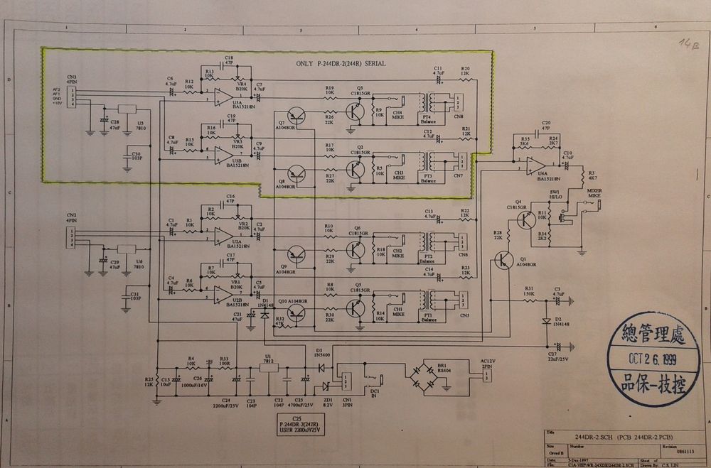

#6 Příspěvek od ZVUK2000 »
Obvod výstupů, šrafovaná část je rozšíření pro čtyř kanál.
#7 Příspěvek od sinclair »
Chlapci, zvlášť ZVUK-ovi 2000 moc děkuju, ale to není ono, nepodobá se to tomu mému vůbec ničím.

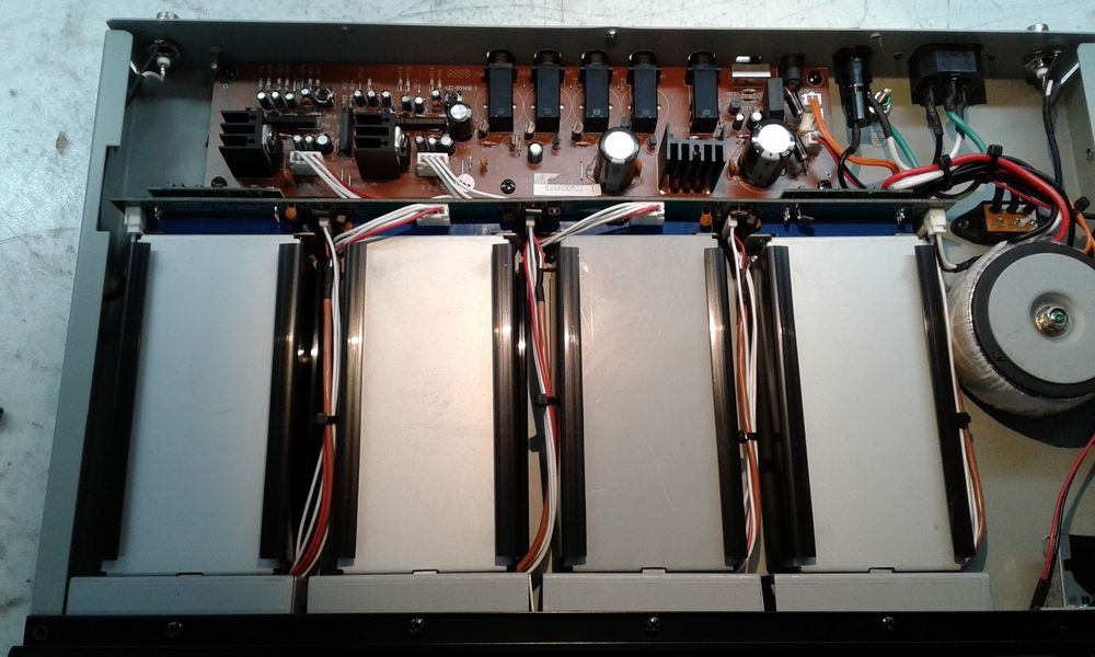

Důležitý je, že v tom "mým" VHF přijímači a jeho "výstupní desce" /co je pokupě i s jacky a tranzistory/ nejsou vůbec žádný symetrizační trafa na výstupech, není tam pro ně ani místo a plošák natvrdo počítá se zapojením mono jacků. Zásuvky sice jsou TRS, ale ring je natvrdo uzemněný. Není tam ani jedna volná pozice na cokoliv jiného, než tam je.
Úroveň, řiditelná z předního panelu se ale řídí jinde, než vstupní úrovní do výstupní desky. Na horním konci potenciometru úrovně jsem naměřil při rozsvícené první červené diodě necelých 140mV. Na výstupní desce, na emitorech sledovačů už je napětí jen okolo 100mV a zatížením odporem 10k spadne na pár málo desítek mV. Nic vysloveně vadného jsem tam nenašel, ale těžko říct - desky nemají potisk a jestli někdo zaměnil odpory 2k2 za 22k či 220k se nedopátrám.
Jedna drobná zajímavost tam přeci jen je - výstup MIX je při zatížení odporem 10k znatelně "tvrdší", výstupní napětí klesne asi jen na polovinu..
Nemá to dokonce ani jeden, aspoň kvazisymetrický mix XLR výstup a v manuálu přímo píší, že výstupy /MIX obou ruček i SOLO každá zvlášť/ jsou asymetrický.
Já tam stopovací technikou našel jen dva sledovače s 2SC945, napájený napětím myslím jednotně 12V. Pak jsou tam ještě další tři tranzistory stejného druhu a různé vodivosti, k jejichž kolektorům i bázím vedou od řadového konektoru spoje. Předtím odborně, úzkou frézkou přeškrábnuté a poté kolektory opět sletované, báze ale nikoliv. Nemají žádnou návaznost na ty dva sledovače a na jejich kolektorech je sice 12V, ale žádné signálové napětí.

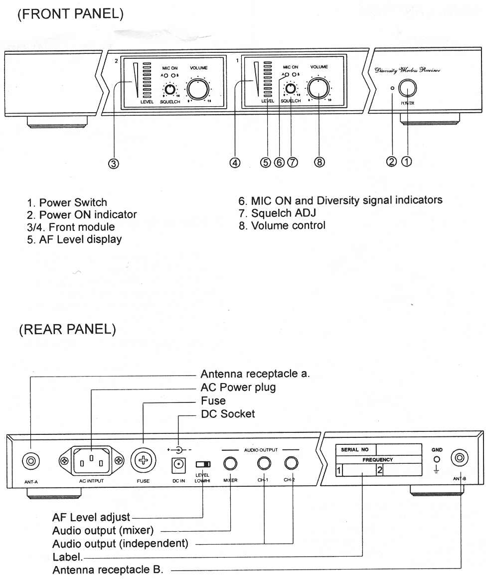

Nemáš prosím něco, co by mělo zadní panel osazeno podobně /tedy vše TRS a mono/ a vypadalo zepředu asi jako tohle? :D

Vzhled je úplně stejný. Také tam máš jako trafo toroid? Ten toroid bylo jediné kurvítko v zařízení, často odešla tepelná pojistka. Naštěstí to má vzadu externí napájecí zdířku a použil se externí napáječ a někdy to navíc pomohlo odstranit zemní smyčku.
Pokud se přijímač namontoval do RACKU bylo jako příslušenství dva prodlužovací koaxi a úchyty s BNC konektorem. Teleskopické antény zakončené konektorem BNC se na místo zadního panelu namontovaly ze předu RACKu.

Leoši a toto? (ale čtyř kanál)
