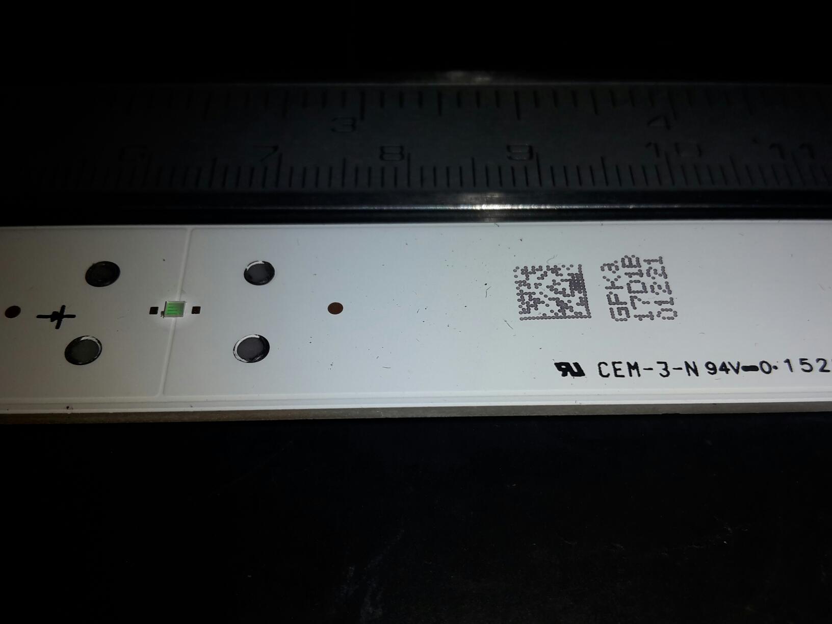

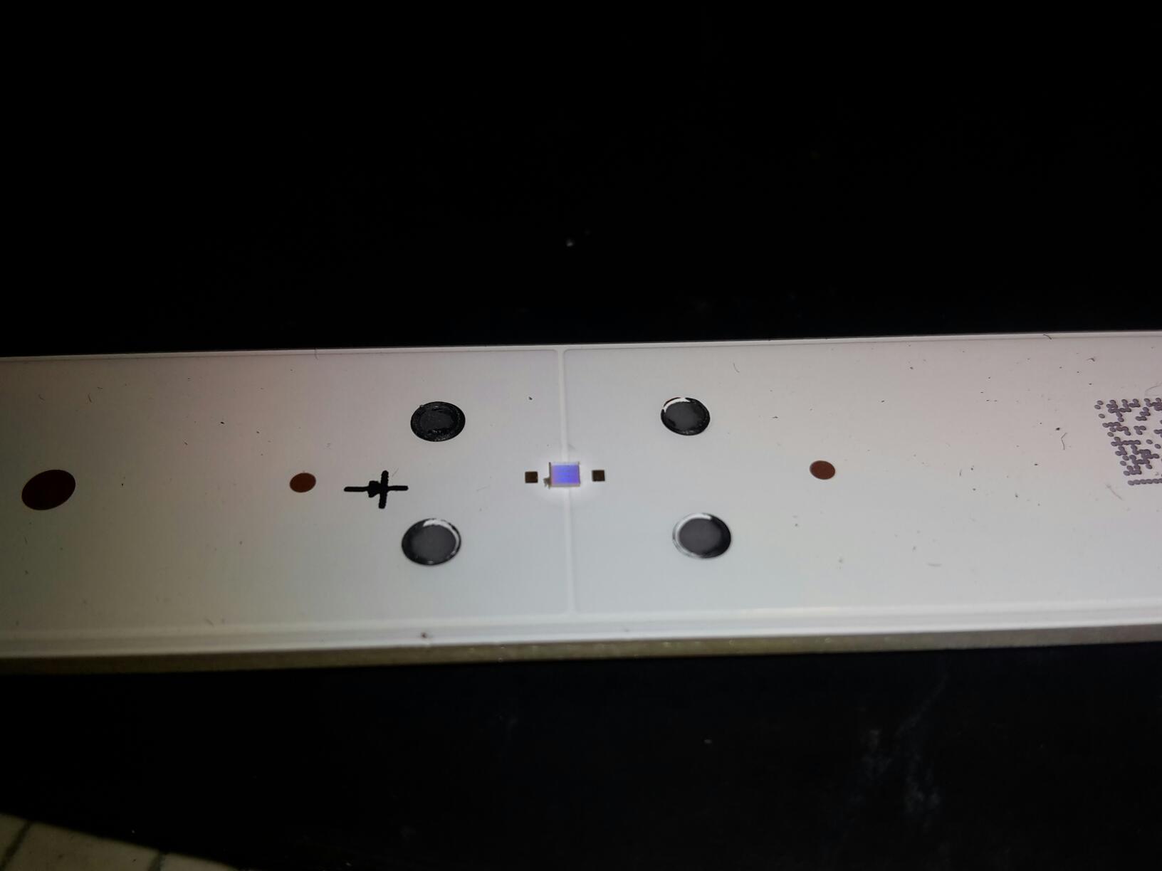

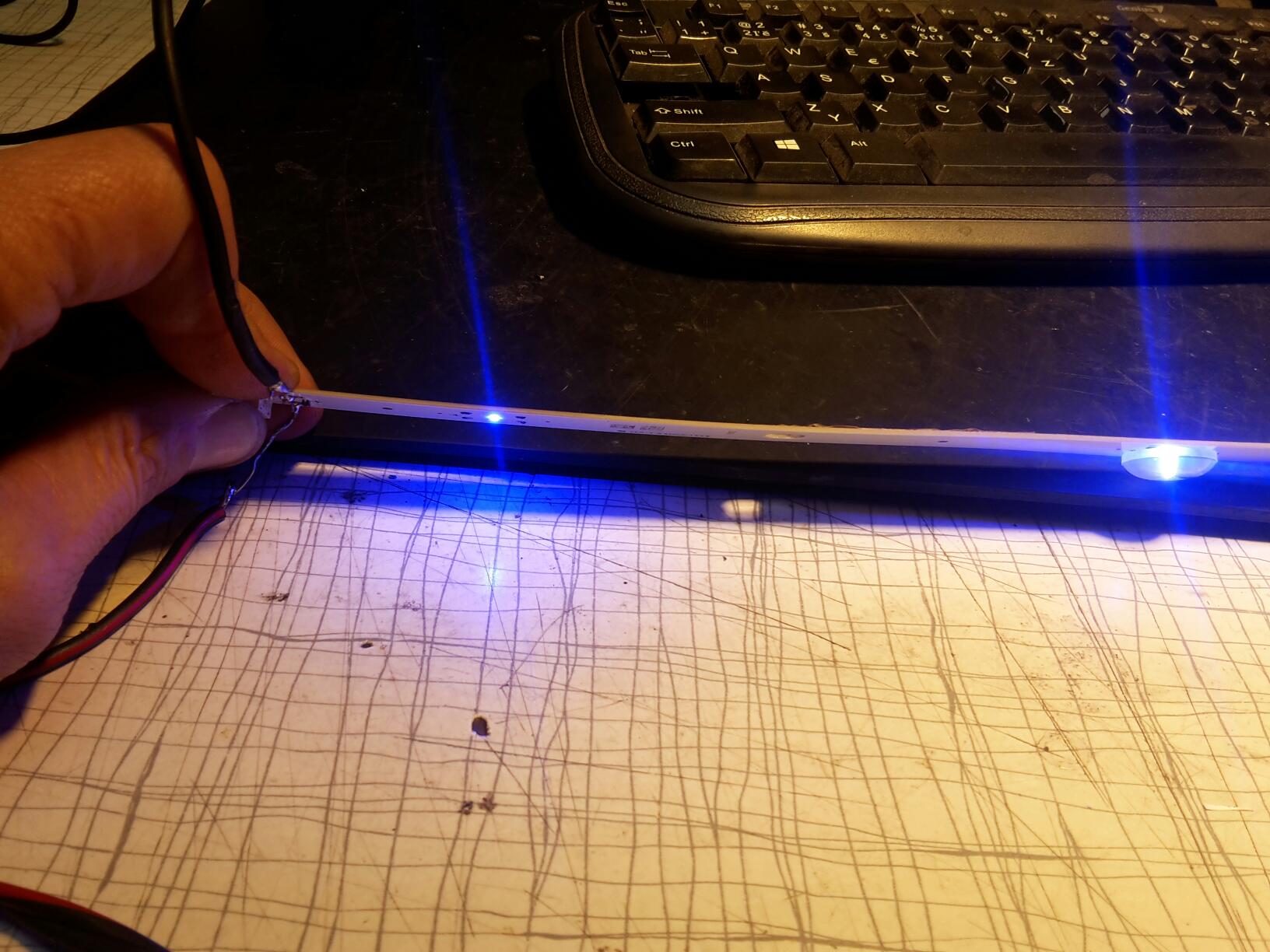

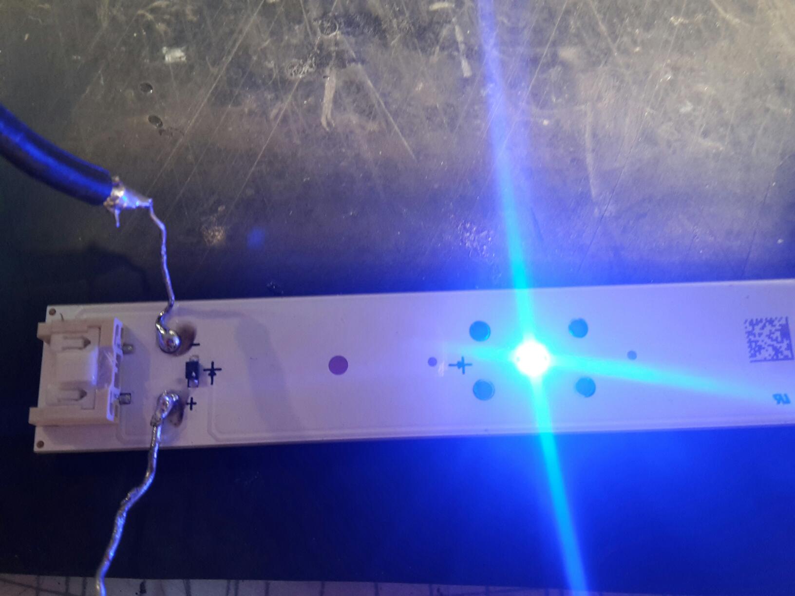

Od LG už jsem zažil ledaco ale je vidět, že stále mají čím překvapit. Známý volá, prý má ta telce modrý obraz. Říkám že u LED nic vyjímečného. Ale prý se na to nedá ani koukat. Tak to přivezl a skutečně, obraz sytě modrý až do fialova, jako by chyběla zelená a červená. Jenže na display evidentně byly barvy všechny. Už jsem viděl LEDky přerušené, zkratované, shořelé ale tady dva pásy po 5-ti LED které svítily čistě a jasně modře. Nechápu. Po odloupnutí čočky jsem nalezl čip cca 1x1mm napařený přímo na měděné ploše. Tzn bez možnosti výměny čipu.

Bílé led můžou být udělané jako modré led s luminoforem, pokud to luminofor zabalil, zůstala modrá.
PotPalo
Příspěvky: 6080
Bydliště: BA
#3 Příspěvek od PotPalo »
Pokiaľ na tých modrých LED bola kvapka luminoforu, a držala kvalitou LG lepidiel, tak stačilo do TV ťuknúť, a všetok luminofor z diód opadal. Nebolo čosi vysypané v paneli?
mi-ro
Příspěvky: 8769
Bydliště: rovina u Kolína
#4 Příspěvek od mi-ro »
A čočka je čirá-čistá, bezluminoforu.

Pásy jsem vyhodil, nastřihal pásy z nějakýho 40" vraku, nalepil, připojil a už jedem. Vyjmutý pás viz další foto.
