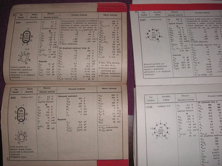

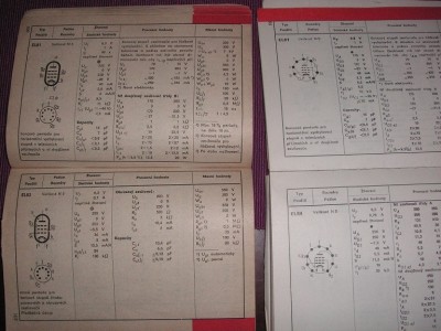

Nečásek-Janeček-Rambousek (Elektronické a elektroakustické součástky SNTL Praha 1980) str. 200
Nečásek: Radiotechnika do kapsy (SNTL Praha 1981) str. 368
(první dvě publikace co mě přišly do ruky)
dál jsem nepátral, zbytečně zde děsíš dorost

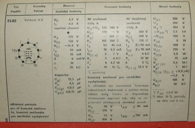

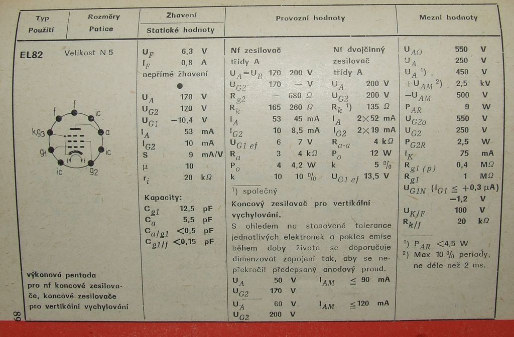

Třeba Příruční katalog elektronek, obrazovek a polovodičových prvků z roku 1973 elektronky EL 82 zná.
Sežeň si víc katalogů, neexistuje nějaký jeden, kde by bylo všechno.

popravdě, příruční katalog Tesla Rožnov 1976 mám (velmi nekvalitně svázaný až bych trestal) no a tam figurujou flaše EL81, EL84, EL86 tož nevim, že by ňakej armádní dříve utajený speciál ?
