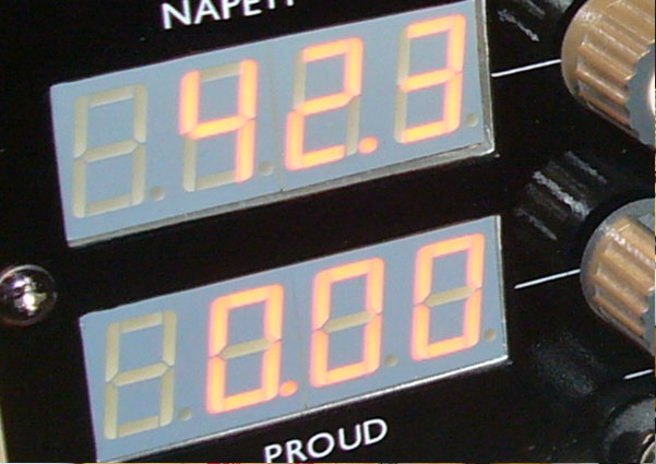

Dobrý den,
nemáte nějaký tip na kousek (cca 2,5 x 6 cm) něčeho červeného průhledného na překrytí LED displejů? Mám na nich šedé pozadí a na silném světle to není ono. Měla by to být spíš tenká fólie než plexi destička. Celofán už je zase moc tenký.
Problém je, že nechci investovat pokud možno skoro nic nebo tak do 20Kč.
Ideálně kdyby to byl zbytek z nějakého obalu. Třeba od bonboniéry.
Obaly na sešity v papírnictví mi připadají takové málo červené, mléčné a hrbolaté.

PavelFF: ty fólie by pravděpodobně nefungovaly, zkoušel jsem lecos na změnu barvy displeje a jediná možnost fólie z displeje radiobudíka(z SD) nebo červený filtr z 3D brýlí, ten bys musel "nastavit" ze 2kusů. Zabarví určitě, je to odzkoušené.

Folia ani nemusi byt cervena - staci nejaka tmava, ktoru displej presvieti. Napr. na zdroji Matrix su pod jednym hnedym sklickom zelene aj cervene displeje.

Totéž se dá použít z těch papírových 3D brýlí, červená, zelená, modrá.

Naposledy jsem použil takový červený "pořadač" s klipsem uvnitř.

Červenou folii A4 koupíš v lepší kopírce za pár korun. Vem si to ssebou, můžeš si to i vyzkoušet. :D
Já to kupoval na rohu na Cejlu, (skoro) naproti je jakejsi hypersuper.

Já displeje zatmavuji fólii na auto skla, zajdu do servisu, kde je nalepují, mají spoustu odstínů a zbytky vyhazují. Pak ji nalepím ze zadu na obyčejné čiré plexi.

Používám PETky, zelený, modrý, červený i žlutý. Ten kousek před display se vždycky najde rovnej.

Pokud to počká do 5.5. můžu vám přivézt do Brna propálenou folii na scénické světla. Dřív tam nejedem, škoda, pozdě. Byl jsem na amperu...Běžně je vyhazujem a dá se z okrajů pěkných pár kousků nastřihat.

To je dobrý. Nemá cenu kvůli tomu podnikat větší akce.
Použiju kus červené PET flašky z nějaké ovocné Magnezie. To je dobrý nápad. Děkuji.

Jednou jsem použil kousek fólie pro tónování skel automobilu - je fakt, že s tý rule by šlo těch displeju zakrýt několik stovek - nevýhodou je zrcadlový lesk

Najdi nějakého leteckého modeláře v okolí, dají se použít zbytky červené průhledné potahovací fólie

Nějaké divadlo - červená fólie do reflektorů.
Osvětlovači toho mají vždycky mraky, různých odstínů a i ty, které jsou uprostřed vybledlé, mají okraje v pořádku, z těch okrajů by se dal pásek min. 40cm široký ustřihnout.
Mívají i víc odstínů červené, podle výkonu žárovky reflektoru, co se má zafiltrovat.
