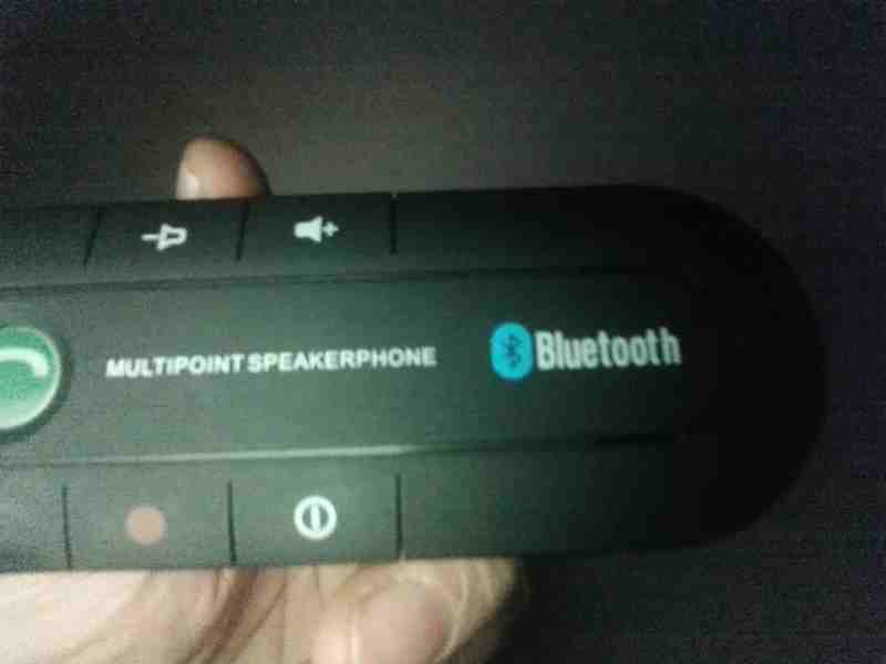

Ahoj všetkým.
Prosím o radu.Kúpil som si do auta bluetooth do auta.Ten sa jednoducho pricvakne na tienítko nad šoféra.Postupoval som podla návodu po zapnutí blutetotu v telefone sa prihlásil hlasovo že je ON aj ked nebol zapnutý.Po zapnutí tlačidlom sa príchodzí hovor ozval zvonením telefonu aj blututu po prijatí hovoru stlačením príslušného tlačítka telefón ostal ticho z prídavného blututu bolo počuť hlas volajúceho ale mna ked som odpovedal počut nebolo.Ako keby nešiel mikrofon.Všetky funkcie podla návodu idú,dokonca si pametá čísla volané a povie číslo volaného ked volá.
Nemáte s tým niekto skúsenosť? V návode niečo o prípadnom nastavení mikrofonu nebolo nič takže podla mna by mal ísť automaticky .
Ďakujem za prípadné rady

U některých BT HF je možné během hovoru vypnout mikrofon. Napiš přesný označení zařízení a pročti důkladně manuál. Ještě se podívej jestli to zařízení nemá dírku-reset nebo to jde někdy provést i kombinací tlačítek. To by mohlo pomoci.

Návod je velmi strohý.dal som ho preložiť.Reset tlačítko tam nie je,a mikrofon? No ten tam je nedalo mi to aby som sa nepresvedčil a dokonca je aj zapojený.
o kombinácii tlačítok v návode nie je nič.
Takže čo pokus omyl?
Ďakujem za príspevky.

Ešte som zabudol dodať.Označenie alebo štítok nieje.Telefon ho pozná po spojení ako BT speakerphone

To, že tam mikrofon je, neznamená že tento funguje. Co třeba s jiným mobilem?

Nechci být neuctivý, ale já jsem dotaz pochopil. Prostě mu v tom bazmeku nefunguje mikrofon - spáruje se to, jde s tím přijmout a ukončit hovor, slyší druhou stranu, ale ta neslyší jeho. Toť vše.

Ještě bych navrhnul jednu věc- než začneš řešit vadné Bluetooth handsfree, tak jej vyzkoušej i s jiným telefonem.
Raději s více různými typy.
Obzvlášť pokud máš třeba Apple.
