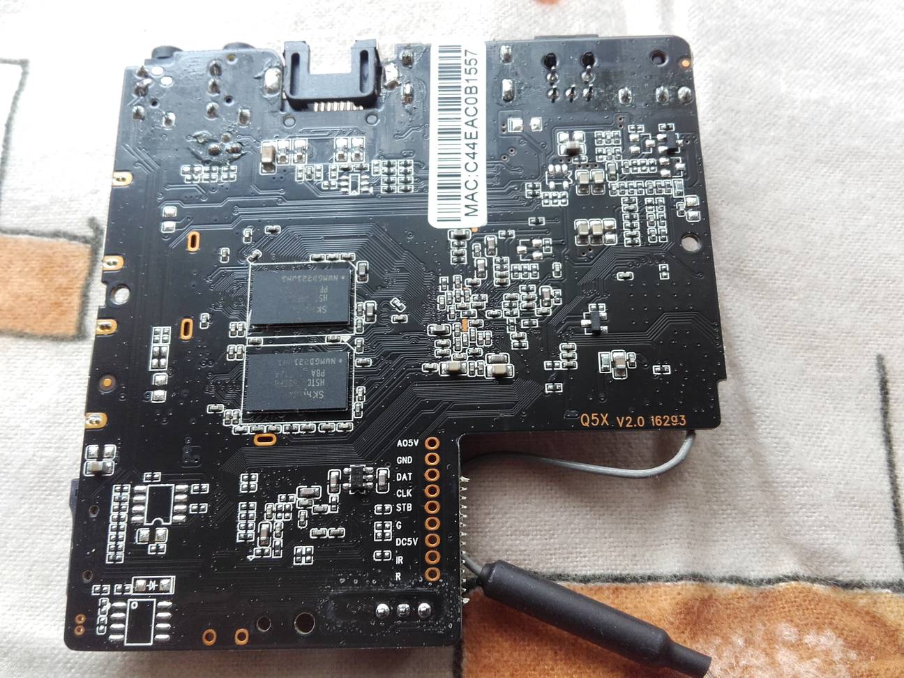

#1 Příspěvek od ok1hga »
. . . máte někdo zkušenosti s tímto boxem ?
protože nemám originál dálkové ovládání kterým se to zapíná,
je tu někdo kdo ví jak to zapnout ze stby přímo na desce ?
Příspěvky: 12644
#2 Příspěvek od ok1hga »
popis z druhé strany desky . . .
Příspěvky: 37637
#3 Příspěvek od rnbw »
ok1hga píše:jak to zapnout ze stby přímo na desce ?
Obavam sa, ze nijako.

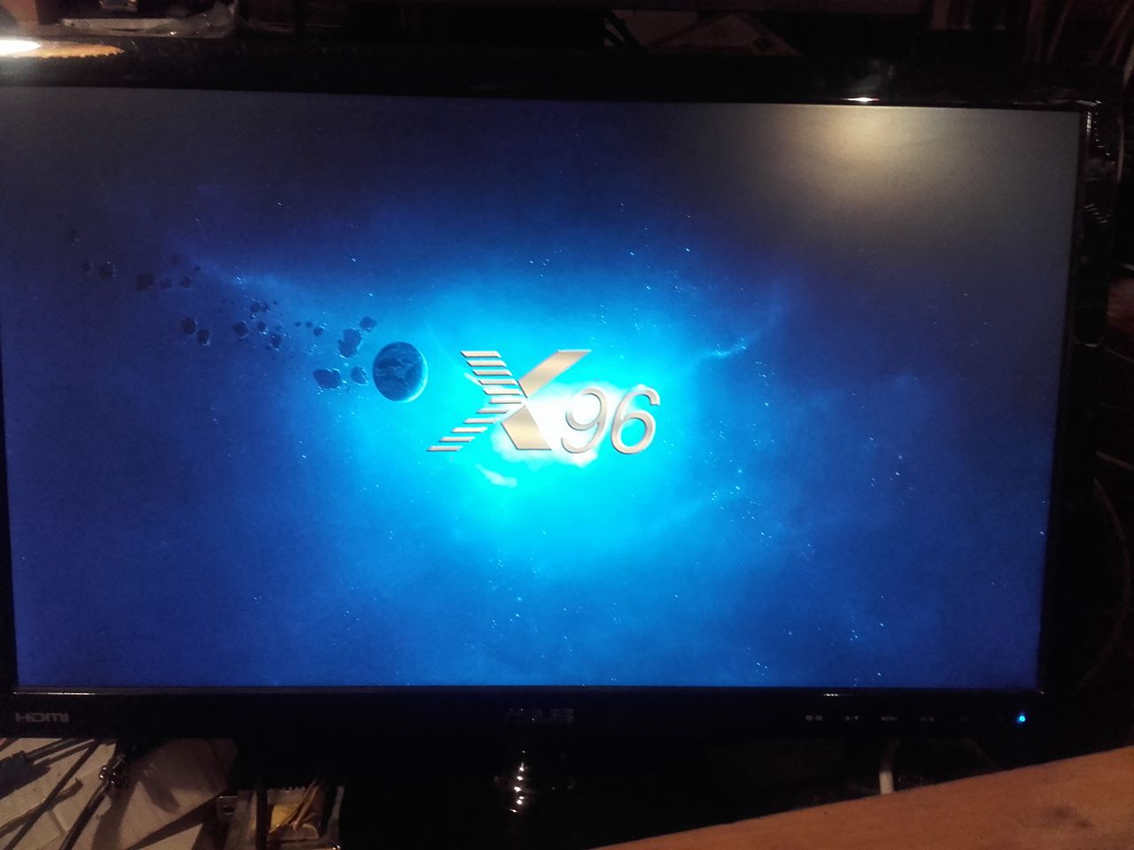

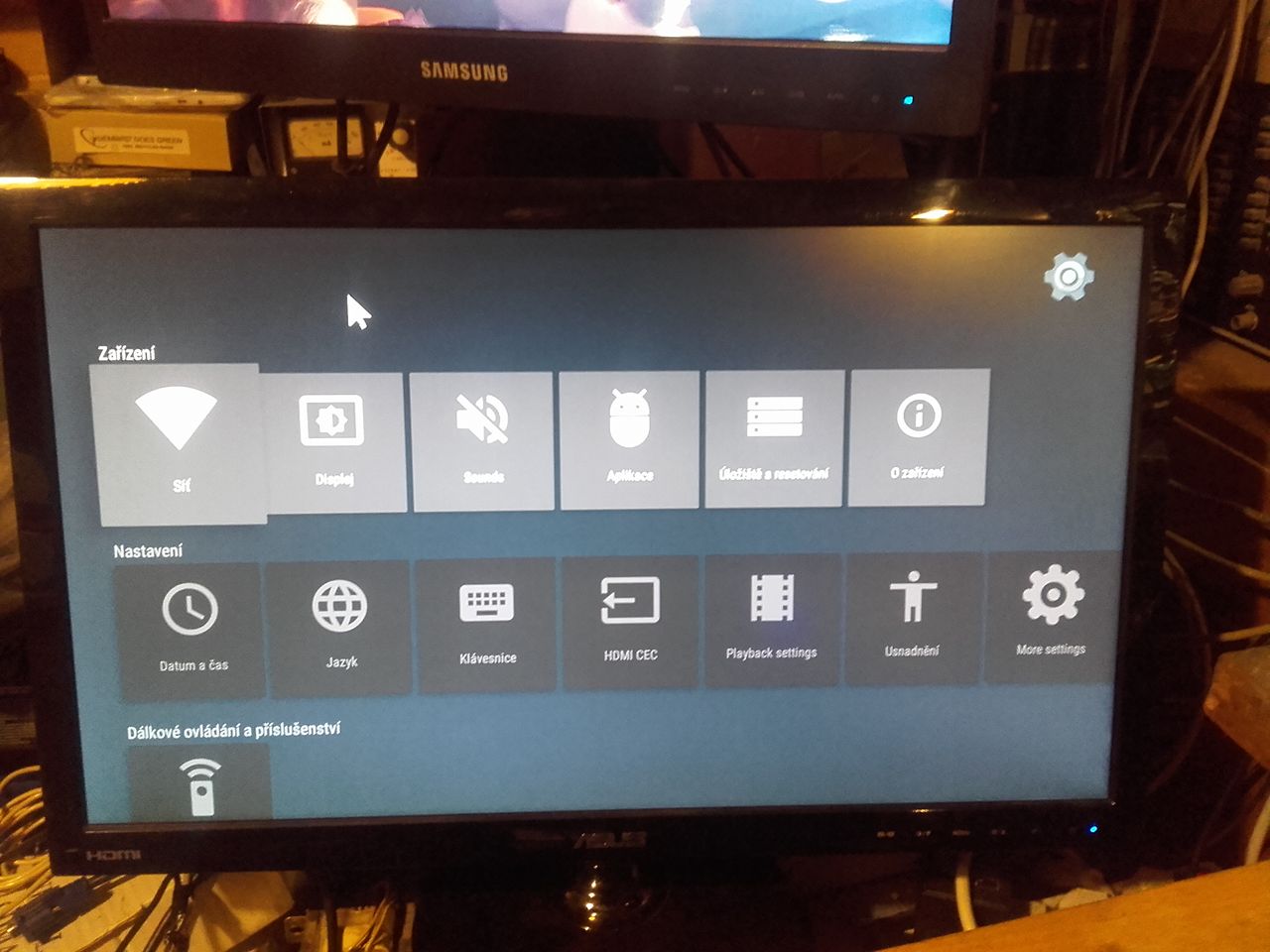

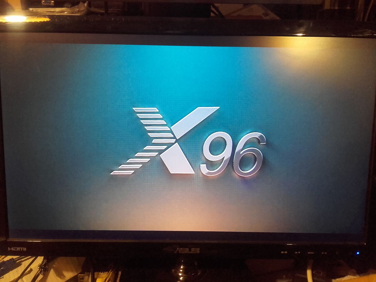

Příspěvky: 12644
#14 Příspěvek od ok1hga »
ta moje krabička cihlou je . . .
. . . nijak nereaguje, tak až si to připravím, zkusím to . . .
horší už to být nemůže . . .
Příspěvky: 12644
#15 Příspěvek od ok1hga »
takže nějaký posun . . .
. . . zítra budu pokračovat !
jo a USB klávesnice a myš fungují . . .
