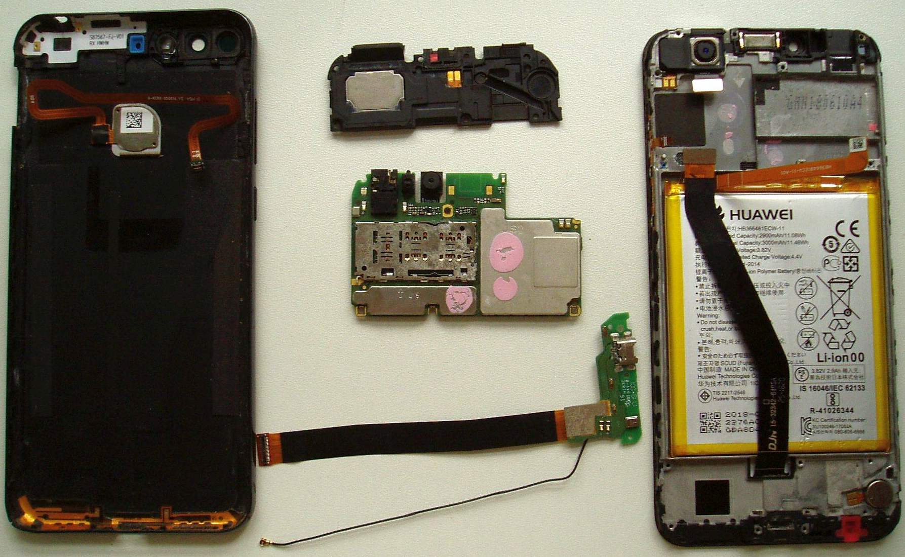

Spadl do bazénu, dostal se ke mně asi pátý den. Baterie byla celou dobu neodpojitelně uvnitř. Nic nedělal, jen každý den v 14h vibroval budík. Rozbral jsem to a jednotlivě vykoupal v destilce, teď to 4. den vysychá.
Má to nějakou budoucnost?

Prvním problémem je to, cos sám identifikoval- neodpojitelný aku.
Takže elektrolýza mohla v klidu probíhat delší dobu, dokud jsi neprovedl fyzické odpojení z desky.
Jinak místo destilky doporučuji IPA- dokáže vytěsnit zbytkovou vodu i pod BGA obvody a v prokovech, takže zabrání sekundárnímu poškození (voda má tendenci navzlínat do různých malých štěrbin, ale vysoušením se od tama nemusí bezpečně ztratit).
Pokud bude telefon funkční, tak se ještě zkus zaměřit na proudové odběry (dost často se v utopeném telefonu objeví svody, které mají negativní vliv na odběr z aku). Telefon by ve vypnutém stavu měl brát 0 mA, v zapnutém stavu při vypnutých spojeních (bez SIM, BT, Wifi, data) a zhasnutém podsvícení by měl brát max. desítky mA.
No a každopádně už k tomuto kusu přistupuj jako k nespolehlivému zařízení.

Ten USB konektor vypadá dost "načnutej".

USB konektor je v pohodě, jen to tak vypadá protože jsou kontakty zahňácaný nějakým silikonem. Víc se bojím co je v displeji a v těch nizoučkých stínicích krabičkách, tam vidět není. Dneska to zkusím složit, kdyžtak bude zas přírůstek do historie. Už mám těch placek spadlých, zlámaných nebo jen tak zmlklých plnej košík po mladých neklidných.
