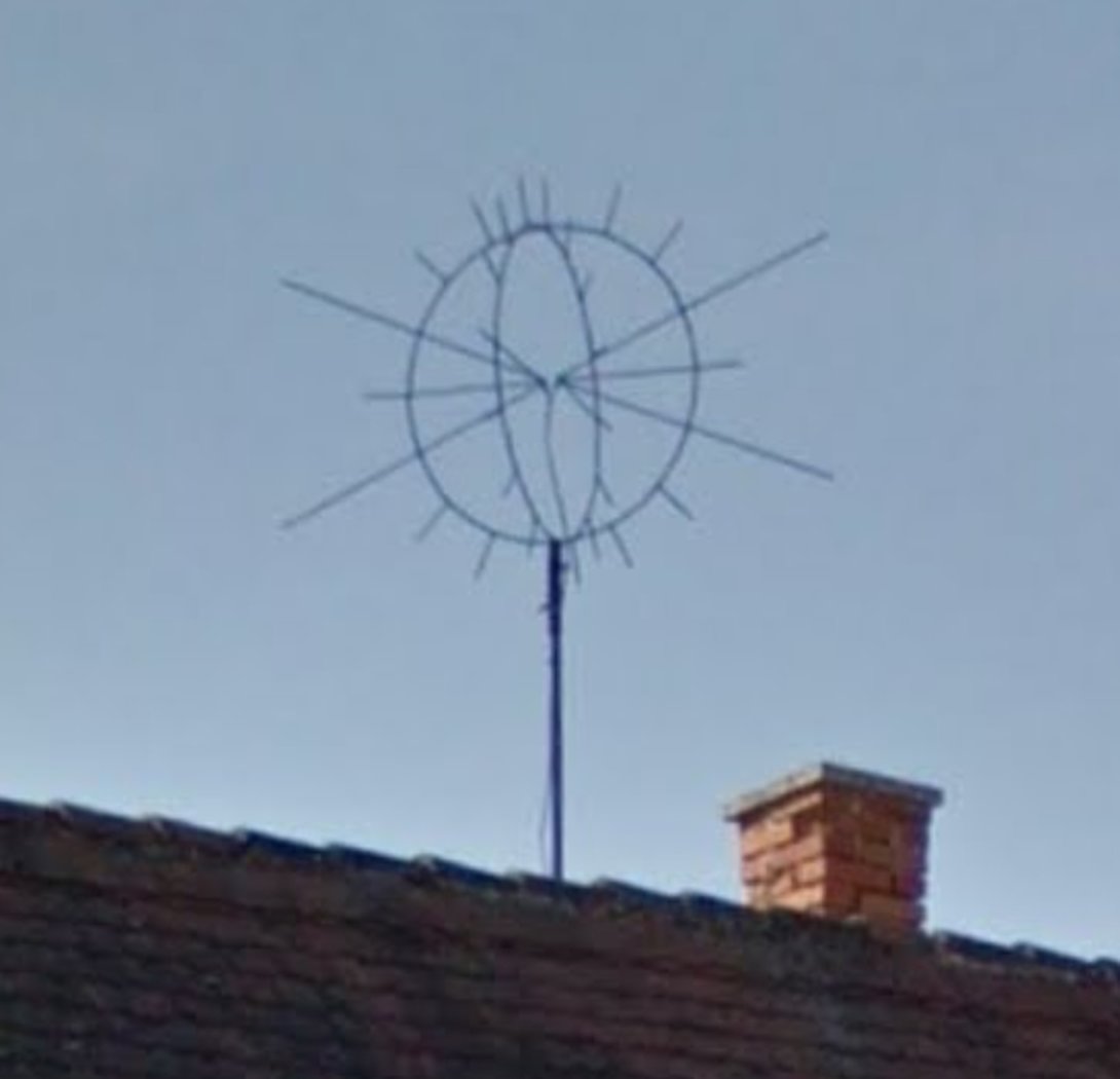

Dodnes lze na vesnicích vidět domky, které mají na střeše tuto anténu a mě nedává spát její zajímavý vzhled. Klasická Yagina to nebude, zatím se mě nepodařilo o ní nic najít. O jakou anténu se vlastně jedná a proč je právě takto řešena? Ví někdo víc?

To vypadá jako podivnej dipól. Střed je, pokud dobře vidím, rozdělenej. Nepamatuju si, že bych to někde viděl.

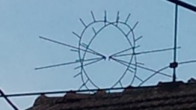

Ano, střed je rozdělený, tu je to vidět líp. Pravda, tady ty antény lze vidět spíš ojediněle, přesto si myslím že se dřív běžně používaly.

tuto anténu jsem poprvé viděl začátkem osmdesátých let, když jsem byl na vojně.
anténa tohoto typu se vyskytovala nejčastěji na jižní Moravě a západním Slovensku.
2 roky jsem sloužil v Senici nad Myjavou a při vycházkách po okolí jsem si všiml těchto zvláštních antén.
Tehdy byly skoro na každém druhém rodinném domku v Senici a i okolních vesnicích.
Jednou mi zvědavost nedala a zašel jsem do jednoho domku na kraji Senice.
Vyptával jsem se majitele nemovitosti co na tu anténu přijímá.
Odpověděl mi tehdy, že úpně všechno . . .
Jen maďary, že má zasněžené . . .
Prý na to fungovala Bratislava, Praha, Vídeň a se zrněním Budapešť.
Předpokládám, že to fungovalo jako širokopásmový, všesměrový dipól s horizontální polarizací. Napájení 300 ohmovou dvoulinkou.
O zisku se ale může jen spekulovat, spíš si myslím, že to vymyslel nějaký domácí kutil a protože to skutečně "nějak" fungovalo, začli to okolní sousedi kopírovat, až se to rožšířilo v celé lokalitě záhorácka a jižní Moravy . . .

Tím by se leccos vysvětlovalo, popravdě ani mě nenapadlo že by mohlo jít o nějaký bastl, třeba se tím snažili chytat západ :lol:

Henkaj :D a stále je najdeš i v okolních dědinách včetně SK, proto se mě zdálo, že jde o nějakou sériovku. Zajímavé by bylo vzít ze střechy jeden exemplář a někde nechat proměřit.

tady to ještě asi i používají . . .
. . . je tam vidět i připojený kabel

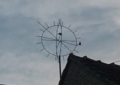

U nás se to používalo hlavně na Poláky,kolem roku 87. Já to na barák nakonec ani nedal. Pantáta to na střeše nechtěl,bál se blesku,že do toho uhodí,tak si to vzal jeden soused a byl spokojený. Myslím,že to má na střeše ještě teď i když už je po smrti.
