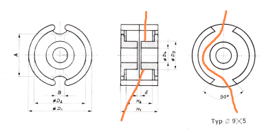

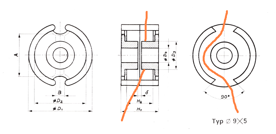

#11 Příspěvek od Bernard »
U proudového trafa je ten "půlzávit" primárním vinutím a je tedy příčinou magnetického toku. Nedovedu si představit, jak by se dalo spřáhnout ho jen s polovinou toku, který budí. Půlzávit je tu jen grafická iluze.

#14 Příspěvek od FERYACT »
Odborníci přes hrníčky: Protáhnu-li jeden drát a vystrčím oběma otvory ven vznikne půlzávit, neboť dojde k spřažení z polovinou toku feritu. /H11 do 2MHz /

#15 Příspěvek od Bernard »
Takhle nějak?
