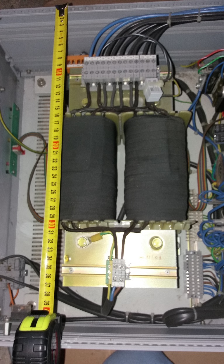

Sháním šikulu, kdo upraví dodané 2,5 kW oddělovacího trafa v průmyslové krabici (cca 25 kg) pro audio použití - pokud to půjde, nejlépe někde poblíž Prahy na sever a na východ.

V čem by měla úprava trafa spočívat ?

To by snad řek, že z toho hebla chce namotat VÝSTUPÁK, ne?
Ale já to chápu tak, že mu jde o získání PLOVOUCÍHO výstupu s možným přenosem výkonu až 2,5kW při běžnejch síťovejch 50Hz - a to všecko nejspíš z jednoho jednoduchýho důvodu = odstranění zemní smyčky při napájení nějakýho parního audiosystému ...

JJ plán je na oddělení zemní smyčky, chtěl bych na to připojit i koncáky, aby měly dostatečnou rezervu na příp. špičky. Nenejde se někdo?

A co na něm chceš upravovat, když už JE hotový jako oddělovací?

#7 Příspěvek od monreve »
Konstrukčně to sice je odd.t., ale je zapojené pro jiné účely, má jen jeden výstup (kabel se specifickým pin-konektorem), řídící elektronika (vyjmout) a nemá např. softstrat a více výstupů pro připojení dalších přístrojů (el. zásuvky) atd. V podstatě je to "trafo s hl. vypínačem v krabici" - na přestavbu či úpravu.
