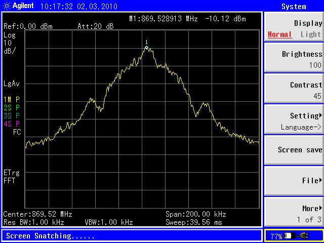

jedna nejmenovaná firma provozovala podobné zařízení na tzv. "generálu",
kmitočet byl cca 869,525 MHz . . . měli na to snad i nějaký certifikát.
přenosová znaková rychlost byla 256 kb/s . . .
. . . bylo to hodně široký.
