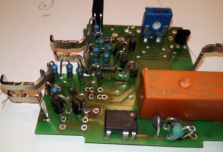

Tak je to Elko HRN-55.
Rozloupnul jsem ho a hned bylo cosi vidět. Z jednotlivých fází je přes 10K odpor připojen trojfázový usměrňovač. Zároveň se z každý fáze bere přes dva a dva odpory (kvůli napětí dva v sérii, jeden vzorek dohromady 1M2 a druhej M68) vzorkování pro ATTINY 24.
V jedný fázi (ta co je vykuchaná) byl spálený odpor 10K. Radši jsem vytáhl z tý fáze i diody usměrňovače 1N4007, mám s nima jinde neblahý zkušenosti ale vypadají dobře.
Kladný napětí z třífáz usměrňovače jde přes transil P6KE200A na filtr s dvěma elyty 1M/450V v séri. Elyty maji odporové děliče na vyrovnání napětí "středu". Paralelně s elytama jsou dva transily P6KE200A v sérii, jejich střed ale není spojený se středem elytů. Elyty byly zcela bez kapacity.
Ten transil mezi usměrňovačem a elytama byl docela vyhřátý i plošák kolem nožiček. To se dá transil použít i jako "zenerka" nebo co to tam vlastně dělá?
Dák jde kladný z filtru na D nohu LinkSwitch LNK302PN, kterej má asi dělat DC 12V pro cívku výstupního relé Schrack. Na 12V je přes odpor připojená TL431 a ta pak napájí 1 nohu ATTINY.
Takže dám všechny nový elyty, radši i ten vyhřátej transil a diody ve vypálený fázi.
Otázka ovšem je, proč byl transil vyhřátej a proč shořel odpor v jedný fázi a ostatní jsou OK.
Asi nejdřív zkusím připojit za LNK302 12V a kouknu, jestli TL431 dělá správný napětí pro ATTINY. Pokud s ním něco je, tak je další práce zbytečná.

Tak konečně jsem dal Elko do chodu. Nebudete mi věřit ale konečně jes po 14 dnech sehnal elyty 1M/450V, 105st, 8000 hod, Low ESR, co jsou dostatečně malý, aby se vešly na plošák a hlavně aby šla zavřít ta jednomodulová krabička na DIN lištu. Stejně mají o cca 1,5 mm větší průměr ale našlapat tam šly.
Původně tam byl nějakej šmejd na 85 st.C, co tak akorát přežil záruku. Asi jsou ty 85 st materiálově okradený, že se vejdou do menšího futrálu.
Elyty jsem pro sichr vyměnil všecky co v hlídači byly. Sice nebyly dle BM509 špatný, ale když už to bylo rozdělaný...
Při tý příležitosti jsem taky povyměňoval všechny elyty v prapůvodním hlídači fází a sledu Lovato, co odešlo v tepelku než jsem tam dal před pár lety tohle opravovaný Elko.
Měřil jsem vytahaný elyty na BM509 a kapacitu mají všechny dokonce vyšší než je deklarováno. Byly v tom mimo jiný 3 ks 4,7M/50V. Naměřil jsem u všech kolem 5,6M ale hodně se od sebe lišily hodnotou Rs. 18R, 27R a 56R.
Úplně novej na porovnání nemám, ale těch 56R je asi už hodně moc oproti 18R. Lovato taky maká, takže ty elyty byly v nevyhovujícím stavu.

Elyty Low ESR a 105 °C tady nejsou nezbytné, je to pro 50 Hz - ne?
Ale samožřejmě, lepší, cos použil (asi) vydrží déle... 200V transil jako zenerka jde použít, akorát se musí ohlídat max. povolená ztráta, aby se neupekl. Možná se tam ten transil smažil proto, že za ním bylo něco do zkratu a fungoval jako omezovač proudu.
Kolega nedávno přinesl nějakou elektroniku z pračky a tam byla v napájecí části (z fáze) použita kombinace transil a kondenzátor v sérii... a kolem transilu byla deska vyhřátá. Ale závada byla jinde, nějaký triak na výstupu.

sis2 píše:Elyty Low ESR a 105 °C tady nejsou nezbytné, je to pro 50 Hz - ne?
Low ESR jsou většinou 8-10000 hod a je to v tepelným čerpadle co má výstupní teplotu 56 stupňů, tak tomu 105 st. taky neuškodí. Ty původní elyty byly 85 st. a případně nový stejnýho rozměru byl hnůj 2000 hodin. Nezapomeň, že to jede cca 180/24 hodin každej rok.
Transil se pekl nejspíš kvůli tomu, že ty dva sériový elyty filtru za trojfáz usměrňovačem neměly kapacitu a tekl skrz ně svodový proud.
Když bylo po mý opravě sepnutý výstupní relé, což je asi největší odběr, tak pyrometrem měla sekce třífáz usměrňovače, omezovacích odporů, transilu a obou elytů kolem 35 stupňů. Víc jsem se v tom nevrtal, šel do toho galvanicky neoddělenej trojfáz, stačilo by se zapomenout a už by to kleplo. :wink:
