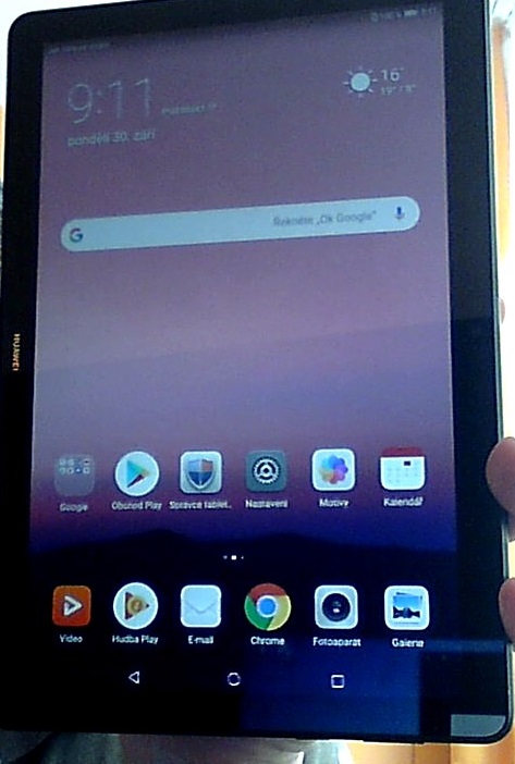

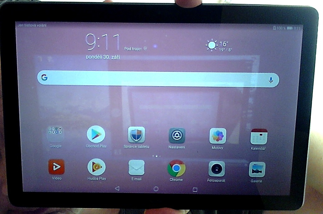

Přeji hezký ráno. Protože jsem měl dojem, že se tenhle tablet nějak začal sekat, obnovil jsem ho do továrního nastavení - obnovit jako nové zařízení. U tohohle konkrétního kusu je to asi potřetí za jeho existenci u mě - přijde mi to jednodušší, než se "patlat" z nějakým čističem.
Tento tablet míval po obnovení pozadí do modra (stejně, jako když bývá na fotkách v e-shopech). Navíc těch témat tam bylo několik na výběr.
Ovšem teď je tam jedno jediný, laděný do růžova. Ikonky aplikací jsou taky vizuálně jiný (fotky v příloze) - a vůbec se mi nelíbí
Že by výsledek "aféry Huawei", nebo výsledek nějaké poslední aktualizace?
Zatím co jsem zjistil, tak chybí ty témata na výběr (fungovaly i bez připojení k netu i bez nastavení Google účtu).
Doposud jsem měl za to, že se tablet obnovuje do stavu po rozbalení, ale tohle?

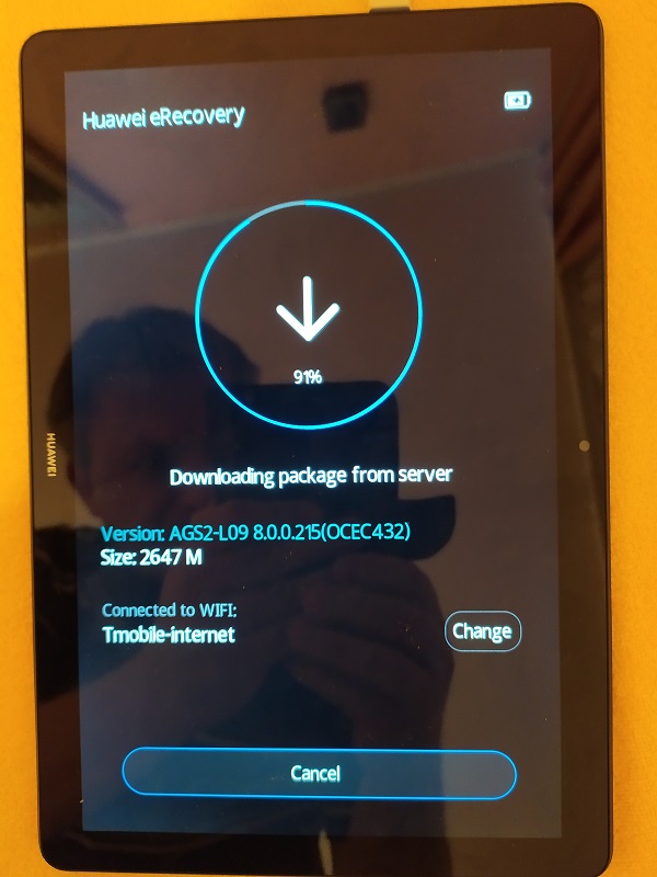

nakonec bylo řešení jednoduchý:
před: zajistit správné nastavení wifi. Tablet na ní musí být připojen před vypnutím.
akce: vypnout tablet, připojit na nabíječku. Stisknout zvýšení hlasitosti a power současně. podržet (já to držel asi 5 sekund). Objeví se eRecovery mode. Vybrat recovery přes wifi, vybrat wifi, která byla před akcí nastavená a pak čekat...
po akci: tablet je ve výchozím stavu a ze vším, co tam bylo. A hlavně není růžovej.
tím to považuji za vyřešené.
