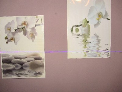

Zdravím,
moje kamera Canon Legria HF S20 vykazuje defekt.
Jedná se o růžovomodré pruhy cca v polovině snímku.
všude (ať už režim manuál, automat, prohlížení), kde se pracuje s videem a formátem 16:9 defekt je. Tam kde se pracuje s foto a formátem 4:3 defekt není.
Pořízené video nebo snímek ovšem vždy defekt zaznamená a uloží.
Mněl jsem to v servisu a řekli, že to je senzorem, který neopravujou.
Další servis viděl fotky defektu a přiklání se spíše k va dné desce.
Oprava prý 7000,-
Kdo 100% ví čím to může být.

Ještě další foto

upřesnění:
1)Režim automat (přepínač z pravé strany kamery)
- na LCD viditelný defekt (pruhy)
-výsledný snímek nebo video s pruhama
2)Režim manuál (přepínač z pravé strany kamery)
a) volba kamera (volí se na LCD) - na LCD je viditelný defekt
-výsledné video je s pruhama
b) volba foto (volí se na LCD) - na LCD defekt NENÍ
- ale výsledné foto je s pruhama
3)Režim prohlížení (stříbrné tl. Z levé strany kamery
-V záložce „originál“(symbol kamery) se zobrazí uložená videa. V dolní části LCD jsou
slabě viditelné pruhy
-V záložce „fotky“(symbol fotoaparátu)se zobrazí uložené fotky. Na LCD pruhy NEJSOU.
-V záložce „menu“, a dalších, kde se provádí různá nastavení kamery a fotoaparátu defekt
NENÍ.

Přikláněl bych se k vadné desce. "Tvarem" závada připomíná narušení sériového přenosu dat, vadná RAM nebo vadný snímač by asi vytvořil jiný obrazec.
Ale na 100% to tvrdit nemohu.
Zkusil bych vyfotit několik úplně shodných fotek, na stativu, a porovnal, jestli jsou vždy postiženy tytéž pixely. Hádám, že nebudou.

Pořídil jsem pár stejných fotek a pár fotek v průběhu natáčení videa.(jak v automatu, tak i ručně)
Fotky mají format 4:3, ale fotky pořízené v průběhu záznamu (16:9)
Fotky mají defekt vždy na stejném místě (je jedno zda automat nabo ručně)
Fotky pořízené z videa při natáčení na dotykovém displeji na kameře v režimu prohlížení defekt rovněž vykazujou a je viditelný, ovšem když záznamy přenesu do PC, tak fotky pořízené při natáčení videa na obrazovce defekt nemají.(klasické fotky 4:3-ano)
Vypadá jakoby to mnělo souvislost s formatem videa a fotky.Nebo defekt tam je vždycky pouze záleží na jakém monitoru, TV nebo LCD na kameře a zjakým rozlíšením zrovna fotku se pokouším zobrazit.

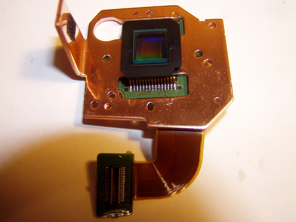

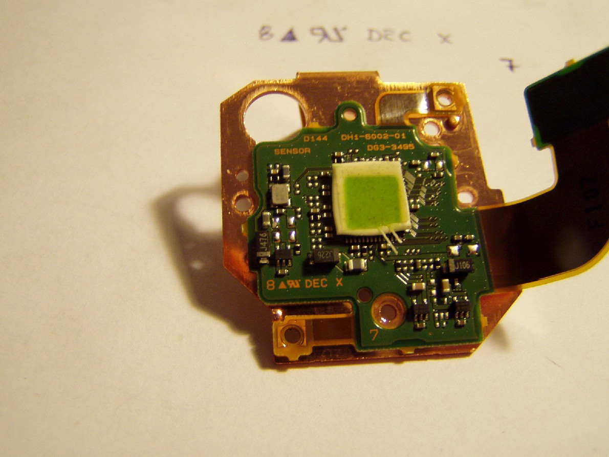

Před časem jsem přes známého koupil na Ebay senzor, byl však z HFS10.
Zariskoval jsem, zainvestoval 900,-kč. Kameru jsem skoro do šroubka rozebral abych na zkoušku vyměnil senzor, ele mněl jiný konektor.
Sehnat CMOS senzor na můj model se mi zatím nepovedlo a mám obavy, že ani nepovede.Většina servisů mně odkazuje na AWH servis(jediný autorizovaný v republice) a právě ten by asi desku vyměnil za 7000,-
Kontaktoval jsem i servis v Polsku - zatím se se mnou nebaví.
Kupovat jinou kameru (třeba na Ebay) za 4000,- se trochu bojím, abych doma ve finále nemněl stejně vadný kus.
Ale mít náhradní desku nebo senzor, si myslím, že by se mi kameru povedlo opravit.

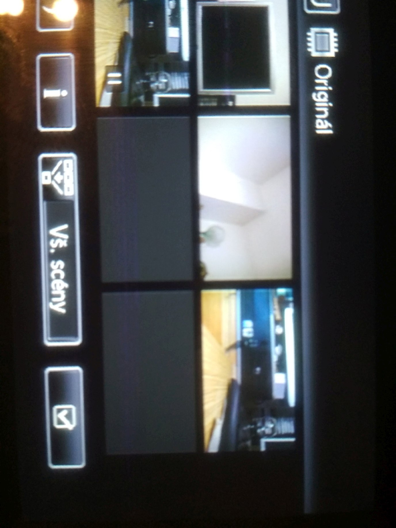

Ano vada je po každé uložená.Zajímavé je, že když přepnu do režimu prohlížení na dotykovém displeji se mi zobrazí 6 okének, ve 4 je uložený záznam s defektem a 2 okénka jsou černé (prázdné bez záznamu) a i Tam je defekt viditelný.
To přece nemůže být vadným senzorem?

Senzor

druhá strana senzoru
