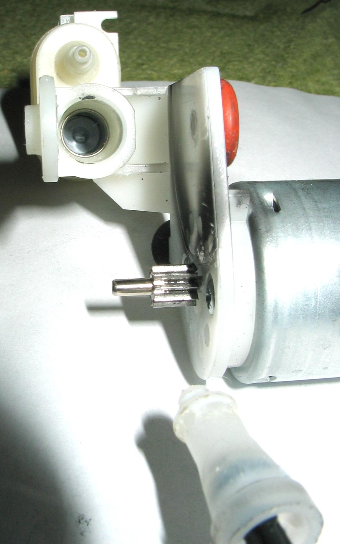

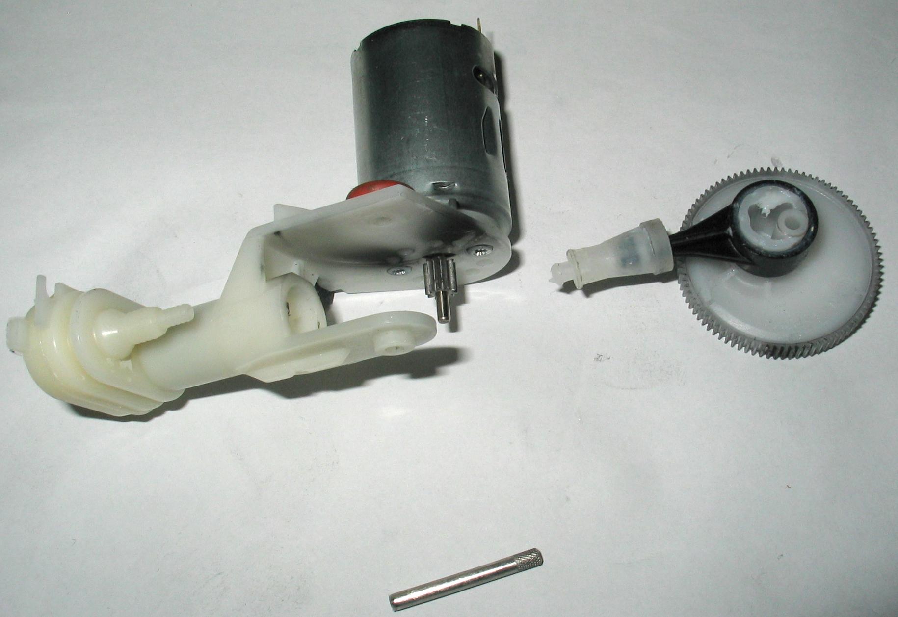

Cerpadlo v ustnych sprchach Braun (napr. 3719 - MD17) casom straca tlak, vacsinou pomaha cistenie kys. citronovou. Casom uz ani to nepomoze.
Je tam motor, ktory pohybuje piestom vo valci. Cast pod piestom je zlepena z dvoch polovic. Budu v nej nejake ventily. Asi to rozrezem, ale nerobil to uz niekto?
Mam tu jedno, ktore vobec necerpa. Dalsie zase tecie cez piest, tam by mohlo stacit vymenit tesnenie.

Jeden vidiet pod piestom. Teda vidiet plastovy kolik, drzi jemne zavrety. Ked do privodu nieco strcim, tak sa vysunie.
Lepene to je, na spoji vidno nepravidelne vytecenu hmotu.

#5 Příspěvek od rnbw »
Pri rucnom teste to fungovalo. Tak som to zlozil a funguje, ked prstom zapcham vystup, tak citim aj tlak. Akurat ked pripojim aj rucku, tak na konci uz tlak nie je, tecie to tam cez nejake testnenie.
Predtym to ale vobec nebralo vodu z nadrzky a do rucky sa ziadna voda nedostala. Nechapem. Ani ziadny bordel z toho nepadal. Jedine zvysky uhlikov z motora.

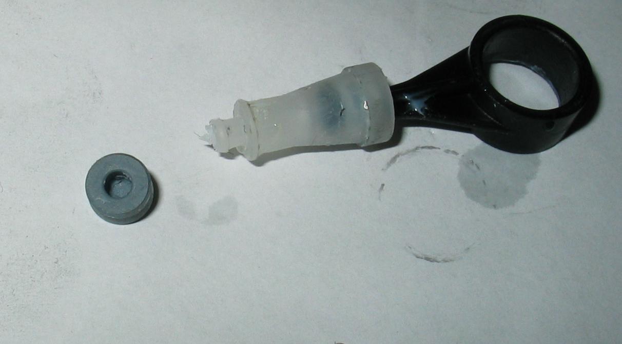

Nahla strata tlaku je sposobena tesnenim piestu, ktore sa prilepi na steny valca a z piestu odpadne 8O
Vytiahol som ho pinzetou, nasadil na piest a uz to funguje.
