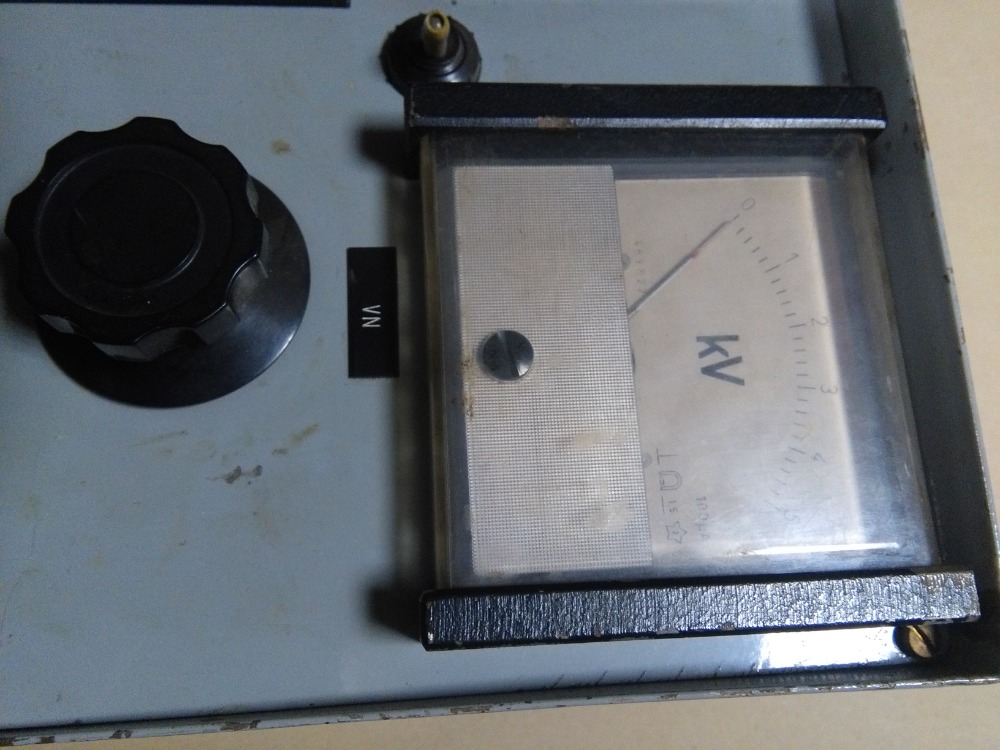

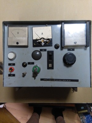

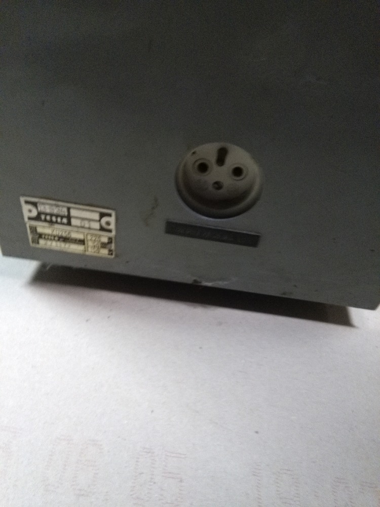

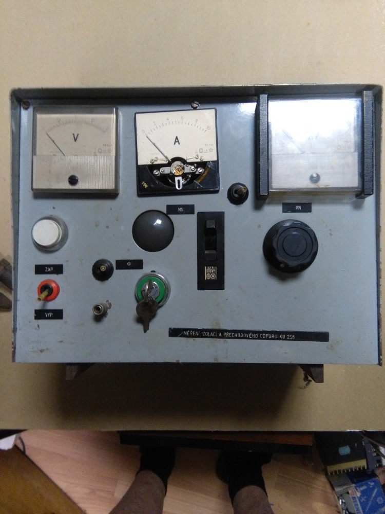

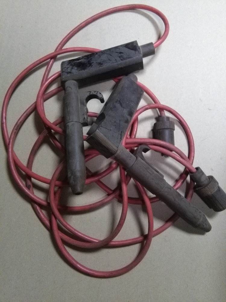

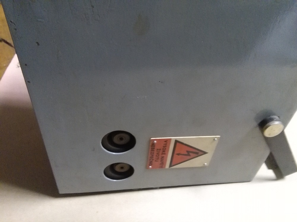

#15 Příspěvek od MATYCH »
toto jsme si vyrobili v 80-tých letech,měřilo to přechodový odpor a testovalo izolaci do 5kV, omluva za kvalitu fota a chybějící kryt měřáku,právě jsem ho rozšlápnul.
