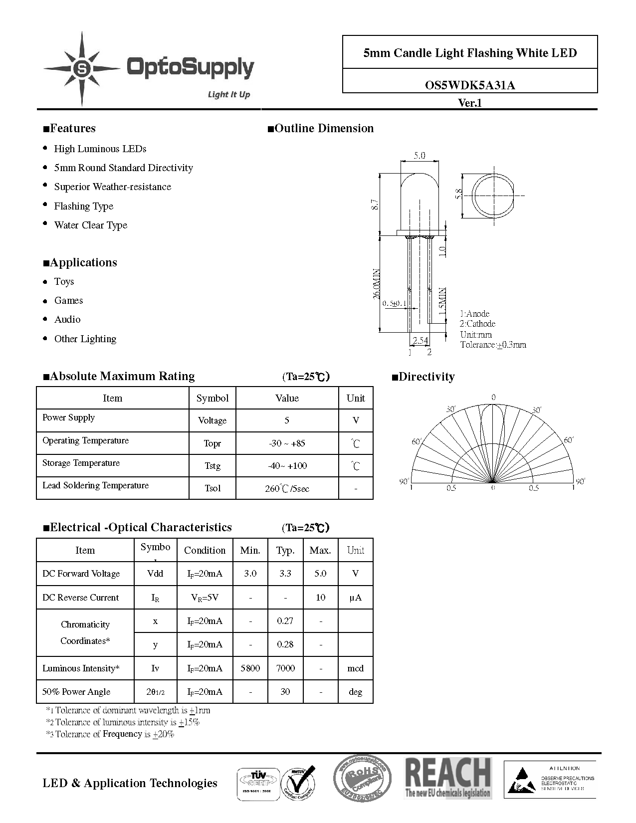

LED v těch svíčkách jsou s integráčem uvnitř podobně jako ty dvouvývodový RGB nebo ty s blikáním dvojí barvou.Bere to asi stejně proudu,co běžná LED a do 5V to obvykle nepotřebuje odpor(a když už,tak jen 100R a menší).
Jednou jsem z pár vyhozenejch ty LED vybral a hodil k ostatním.Původně jsem si myslel,že je někde přechoďák,protože pomrkávaly a pak jsem si všimnul,že jsou na katodovym plíšku 2 čipy - nahnědlej(u žlutý nebo červený) nebo šedivej(u modrý) svítící a šedivej větší řídící (má 2 vlásky,jeden na + a jeden na anodu LED,u těch RGB to jsou 4 vlásky).

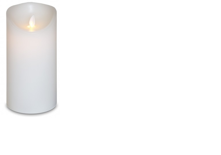

1. Ta ledka uvnitř svítí "jak hovado". Uvnitř je ještě elektromagnet, který je spínán pravidelně asi 1x Za vteřinu po dobu pár ms. Tím se odpudí magnet, co je na druhým konci toho plastovýho plamínku. Ten je tam volně z velkou vůlí zavěšen na nataženým drátku. Napájený je to ze dvou CR2032.
1. Den svítila LED stabilně a plamínek se kýval a tím se dociloval vzhled hořící svíčky.
K večeru už bylo vidět mírný pohasínání v rytmu spínání toho elektromagnetu.
2. Den už ta Led periodicky skoro zhasínala.
Tím tomu dávám tak 4dny až tejden a pak jít vypláznout 120 korun za "novou náplň"

Dtto jsem viděl se 3xLR44. Stejnej sráč a asi i stejná "výdrž". Je to jenom klasická rejžová zlodějna. Ale po zapnutí je to docela působivý.
První tady ale byly typy na dvě AA s vypínačem, kde byla jen mrkací LED, krytá acrylovým barevným krytem ve tvaru plamínku. Ty vydržely určitě o hodně víc.
Tu kkotinu s tím hýbacím plamínkem na drátě jsem poprvé viděl letos. I na to přerušování proudu do magnetu mají speciálního švába? Nebo jen černý flusanec zase? :D

Imitácia plameňa obsahuje: 2×CR2032, vypínač, ledku, cievku, 2 rezistory a tranzistor (alebo niečo iné v 3-vývodovom púzdre).
