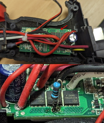

https://nakadah.rajce.idnes.cz/Parkside ... G_1296.jpg
Červeně označen mini SMD termistor NTC. Při 25°C má cca 38kOhm, při 0°C cca 200kOhm. Chvilku trvalo ho najít mršku. Stačí nahradit pevným rezistorem a jedeme. Loňský model A1 tenhle problém neměl. A jinak DPS regulátoru doporučuju zastříknoout ochranným lakem.
Toto info je pro ty kdo neřeší záruku a nebojí se pájet takový pidi mršky. Ostatní nechť se spokojí s tím jak to funguje a nebo to Lidlu vrátí.

Ano, tato vrtačka, tento model B2 v zimě nejede. Návod dokonce píše pracovní teplotu +4 až +40°C. Nejsem sám kdo o tom píše.
edit. znovu sem si pročítal datasheet pro mCU PAC5222QM - má to interní monitor teploty a výkonu. Takže žluťák prostě napsal program, že to pod +4°C nepojede hotovo.

Jakmile teplota vzroste, vrtačka začne pracovat, obvod se odpojí a po zbytek práce a roku zůstane odpojený.
barahir
- Příspěvky: 1
- Registrován: 26 pro 2020, 00:00
Verze Parkside PABSP 20 Li-B2 je teď ve výprodeji za 1500 Kč i s baterkou a nabíječkou, tak jsem si jí objednal a příležitostně bych to zkusil přepájet. PABSP 20 Li-C2 už má elektroniku jinou a chybu s "5 °C" opravenou.
