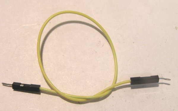

Tak jsem dnes dostal pojeb, že můj odporový dělič je nestabilní a prý dělí podle hvězd. Ráno prý jinak než večer.
Že ten chlap používá na testy bread-board, což je věc, kterou jsem nenáviděl už na VUT jsem ještě ustál.
Ale on si navíc koupil z Číny propojovací "drátky", který mají čistě železný hroty. Zjistil jsem to náhodou, když jsem chtěl dnes jeden připájet a ono nic. Ani se toho ten cín nedotknul.
Já to jako vůl propojuju natvrdo mědí a zlacenýma kontaktama, a on zoxidovaný železo a vymačkanej chlebník...
Ale s tím "čistým" železem jsou fakt už hovada.

To bude asi jiná sračka, na železo cín přece chytá.

Tie "hroty" vyzeraju vlozene do 1-pinovych konektorov.

To už je tak vyrobeno, místo dutinky je hrot. Mám je z Ali (samotné "vnitřky" bez drátu) a ty moje jdou pocínovat.

Tak to máte něco kvalitnějšího, protože když to jde pocínovat, má to jistou odolnost proti oxidaci. Stejně jako železný dráty s povrchovkou, která jde pájet. Tohle je fakt nějakej hajzl.

Kremik píše:To bude asi jiná sračka, na železo cín přece chytá.
Zkus pocínovat hřebík bez chemie.
#8 Příspěvek od sinclair »
Přesně - a nemusí to být zrovna šedesátka.
A klidně může být i kvalitně odmaštěná - prostě nejde to, ne běžným tavidlem.
Chlorid zinečnatý mezi tavidla nepočítám!
