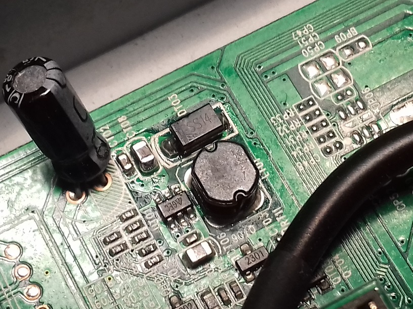

Mám tu tento satelit od kamaráta ktorý po oprave zdroja (odišiel riadiaci IO v primári a elity v sekundári) začal po pripojení cyklovať. Zdroj je ok dáva 12V.
Preto som pripojil externý zdroj s obmedzeným prúdom 1A. Satelit cykloval tiež
(displey poblikával LED STBY tiež) . Pri prúde 2,4A som zistil že dioda SS14 (pozícia DT03 na DPS) je horúca. Vybral som ju von a premeral. Je OK ale smd kondenzátor (CT08) bol v skrate. Vymenil som kondenzátor a diodu zaspájkoval späť. Satelit nabehol display už necykloval prúd bol na 160mA pri 12V z exter. zdroja. Pripojil som opravený zdroj satelit nabehol normálne. Všetko som robil na stole bez pripojenej antény a TV.

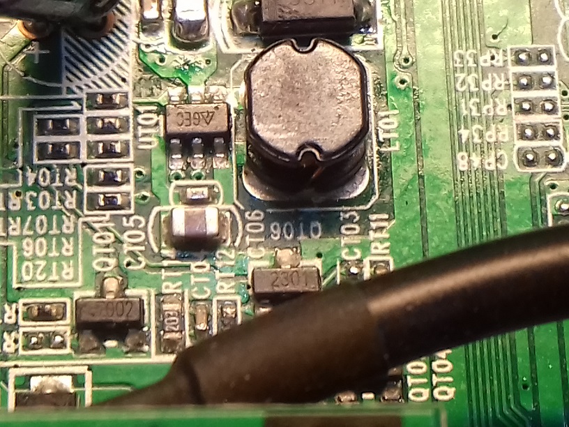

Po pripojení na anténu a TV satelit normálne funguje ale idú len stanice ktoré vysielajú vo vertikále.
Nemám schému MB tak sa pýtam či niekto vie poradiť ako ďalej .
Ďalej neviem identifikovať IO (pozícia UT01 na DPS) je tam nápis GEC .
Nevie niekto o aký IO sa jedná?
Môže byť zlý vstupný diel pre anténu alebo napájanie 13/18V pre LNB ?
Bude tam nejaký menič na MB len neviem kde sa nachádza LNB aj anténa je OK druhý satelit na nej funguje.

Ten GEC s cívkou vedle vypadá zrovínka na ten měnič. Vysleduješ ze středu F konektoru ohmmetrem.

GEC = AP3031KTR-G1
Na 12 strane datasheetu je zapojenie pre LNB 18V.

Páni ďakujem za odpoveď . Idem to premerať. Myslel som si že ten GEC bude asi poškodený . Možno to má súvislosť s tým skratovaným smd CT08 :roll: .
KUBO to je presne ono 12str datasheetu :agree: ďakujem.

Zmeral som výstup Vout a je tam stále 11,7V polarizácia H aj V .
Podľa tej schémy čo poslal KUBO som mal skrat na smd Cin (CT08) takže preto zdroj cykloval.
Prepípal som výstup z F konektora (anténa) a vedie to na MB až po odpor smd RT14 hodnota je 203 takže asi 20kOhm.Ja som nameral 16,6kOhm ešte zaspájkovaný na doske.
Ďalej som zistil že keď prepípam tranzistor QT06-2301 vo všetkých polohách DGS tak pípák pípa takže asi skrat. Merané zapájkované na doske.
Má označenie 2301 takže asi P-Mosfet 2031.Ak sa mýlim prosím opravte ma.
Nejaký ekvivalent AFP2311 by mohol byť? Alebo niečo iné ľahšie dostupné ak vás napadne.
IO AP3031 to možno aj prežil :roll: len mi je záhadou prečo odišiel ten Mosfet alebo možno aj niečo iné ? Nič iné som nezistil zatiaľ.
Môže byť že zaberie OV (ochrana pin5) keď že je QT06 Mosfet 2031 v skrate takže 18V tam nepríde? Alebo menič AP3031 nemení aj tak ?
Ďakujem.
