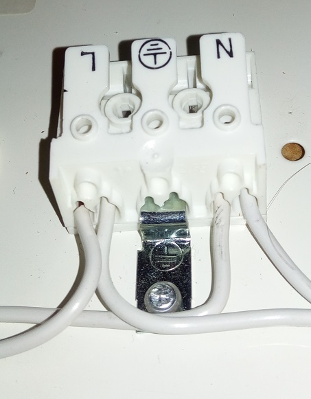

Kuchal jsem rozvod v Trevos dvoutrubkách zářivkách na předělávku na LED trubky. Všechny nástrky na tlumivkách a paticích šly bez problémů rozpojit. Tlumivky se musely odjistit zatlačením šroubováku do škvíry.
Ale přípojná trojsvorka, ta mě dala. :twisted: Ať jsem škubal za dráty, odmačkával při tom uvolňovací packy, tlačil do dírek ocelovou jehlu, nic nepomohlo. Jeden drát jsem urval, dva se mi podařilo vykroutit.
Netušíte někdo, jak se v těhle mrchách dá nějak normálně uvolnit drát?

#14 Příspěvek od Balt76 »
Zatím se mi to vždycky povedlo bez problému kroucením vodiče tam a zpátky. Ty mačkací packy jsou pro uvolnění připojovacích vodičů. Trevos dává tyhle svorkovnice i do normálních zářivek, co používáme v továrně. Dost už jsem jich rozkuchal. Prostě kroutit a zároveň lehce tahat. Pokud to nejsou nějaký aušusový kusy.

Díky, tak to to jsem opravdu netušil, že žádná dírka na svorkách není uvolňovač. Proč je tam teda dělají? :roll: Jak jsem psal, něco se podařilo hrubým násilím vykroutit/vyrvat ale v jedný mi drát zůstal. Naštěstí šel zbytek drátu nacpat jehlou do svorky a místo něj nastrčit novej drát.
