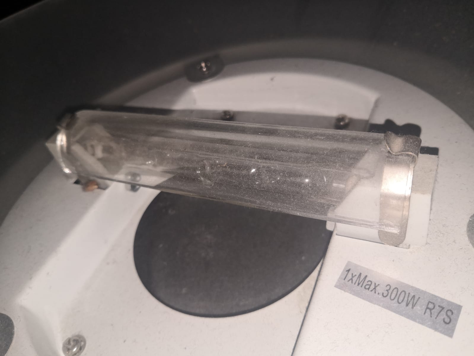

Ahojte, chtěl jsem se zeptat, kde může být problém v lampě nebo možná v žárovce?
Lampu rozsvítím a mám možnost nastavit ji intenzitu(asi potenciometrem uvnitř) kolečkem. Když ji dám naplno, tak je v pořádku, ale při čtvrtinovém nebo polovičním otočení začne lampa strašně vrčet. Žárovku posílám na obrázku.
Možná bude stačit výměna žárovky, ale raději se zeptám, ať to není zbytečná koupě.

To je u tyristorový/triakový regulace normální, při ní vznikaj proudový rázy, co vlákno žárovky rozkmitaj.

Musel bys do série s halogenkou vřadit poměrně dost "hutnou" tlumivku nebo ještě líp pro síťový napětí dimenzovanej LC filtr, aby při rázovým spínání fázově řízenejch polovodičovejch spínacích prvků (tyristor, triak) zhladil ony ostrý hrany na tak zešikmený, aby nedokázaly mechanicky "rozbzučet" mechanicky lehký předměty v cestě proudu. Jinak je to i vláknem, kdybys měl v halogence vlákno s jiným vyztužením = jinýma mechanickýma vlastnostma, buď by nebzučelo vůbec, nebo by bzučelo jindy = v jiný poloze regulačního potenciometru. Mám doma podobnou lampu, v oblasti regulace cca 75-90% v ní STRAAAAŠNĚ bzučí právě ta sériová tlumivka (nebzučí halogenka, ale bzukot se ozejvá z krabičky s regulátorem) - podle toho co jsem obhlídkou zjistil je to úplnou absencí impregnace vinutí. Jenže manželka jako zastánkyně poučky "dokud to funguje, nerejpej se v tom" je proti tomu, abych tu tlumivku vyndal a aspoň ji zakapal epoxidem nebo jiným chemicky málo agresivním lepidlem, protože by to trvalo minimálně 24 hodin na tvrdnutí a ona má tu lampu v takový oblibě, že mi nedovolí ji vůbec vyřadit z používání ...

Díky za rychlé a podrobné odpovědi. Přítelkyně se obávala nějakého zkratu nebo podobné události, co by mohla nastat, ale jak vidím, tak je to normální.
Ještě mrknu odkud bzukot přímo jde, protože si nejsem jistý, ale myslím, že od žárovky.
