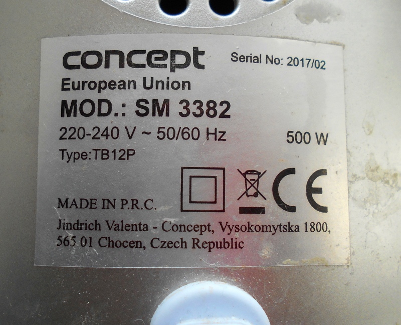

Výrobek se ohání EUropean Unionem, vyrobili to PRCové a do světa to vypouští nějakej Valenta.
Barvou a vzhledem plastu to připomíná sovětskou spotřebičovou kulturu, tvářilo se to moderně 1sec zpožděným startem po vložení nádobky (aby motorek nerval za spojku když ještě mechanicky nesedí převod), časem se PRCová elektronika tak vyvinula, že zpoždění je teď asi minuta a pořád narůstá...

Pod pojmem odšťavňovač bych si představil (a nejspíš nejen já) něco co z něčeho vydojí šťávu + pevný odpad, tohle prostě mixuje (když se to milostivě spustí).
Kupodivu ten čím dál plíživější start nedělá žádná elektronika, vypadá to na 🤐 mikrospínače, kterým soudruh číňan přisoudil celých 5A/250V

Ty mechanicke zpozdene spinace jsou problem vzdy, nejen u cinskych smejdu. Ja to napr. u motorovych pil Stihl menil kazdou chvili, zavada byla stejna jak pises. V mechanismu zatuhl olej a trecim segmentum trvalo dlouho nez se presunuly do polohy pro prepnuti. Nahradni vypinac do pily se koupit da, ale stoji vic jak tvuj mixer.

Mikrospinac za par korun vymenis a hotovo. Keby sa rozlamalo nejake ozubene koliesko alebo spalil motor, tak by to bolo horsie.

Mikrospínače jsou tam dva, do jednoho nateklo, není nijak chráněný. To zpoždění po pár sec denně bylo dáno postupným zatuhnutím. Po propláchnutí horkou vodou a metylem zas funguje. Event. by se dal přemostit.
Mě spíš fascinuje to značení a kopulace českého "zaštiťovatele" nebo jak to nazvat s asiatem. Plus magické sousloví o eurosvazu nerozborném.
